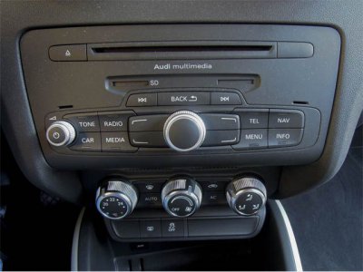

    Hi Leute,
    meine freundin hat sich einen 2013er a1 gekauft.
    Was wir beim Kauf natürlich nicht getestet haben ist die freisprechanlage weil wir in der Annahme gingen da sie vorhanden ist.
    Ersichtlich war dies durch die Mikros oben an der deckenleuchte sowie den Knöpfen am multifunktionslenkrad.
    Tja Pech der Scheint kein Bluetooth bzw. Freisprechanlage zu haben.
    Naja trotzdem schönes Auto.
    Meine eigentliche Frage ist jedoch ob man das nachaktivieren kann, da es so scheint als sei die Hardware äußerlich zumindest vorbereitet/verbaut.
    Da ich mich bei Audi nicht so auskenne hänge ich mal ein Foto ein, welches Radio/mmi verbaut ist.
    In der Ausstattungsliste sind folgende Multimedia Sachen noch angegeben.
    Audio Music Interface
    Radioanlage Concert
    Audi Sound System
    Wenn man am Lenkrad auf die freisprechtaste drückt steht im Display "sds nicht verfügbar" und wenn man auf die Tel Taste am Radio drück sagt er auf dem Display "Telefon nicht verfügbar".
    Bluetooth strahlt er ebenfalls nicht aus!
    Ich habe hier schon in anderen Thread geguckt, hab aber dass Gefühl das man das Multimedia Paket im Audi so umfangreich kombinieren kann, dass eine Lego Kiste nichts dagegen ist...
    Hoffe ihr könnt mir helfen.

    Das hatten wir bereits vor ein paar Tagen mal hier besprochen.
    Du hast es wohl nicht:
    Nachträgliches aktivieren ist nicht möglich.
    Navivorbereitung hast du ebenso nicht.
    Grüße.

    Hi,
    okay, danke für die Antwort, hatte gehofft aufgrund der Knöpfe etc. Da eine Chance auf Software Upgrade zu haben.
    Edit: im Handschuh Fach gibt es ja den mmi Anschluss, gibt es nicht da die Möglichkeit ein Bluetooth dongle zu benutzen?
