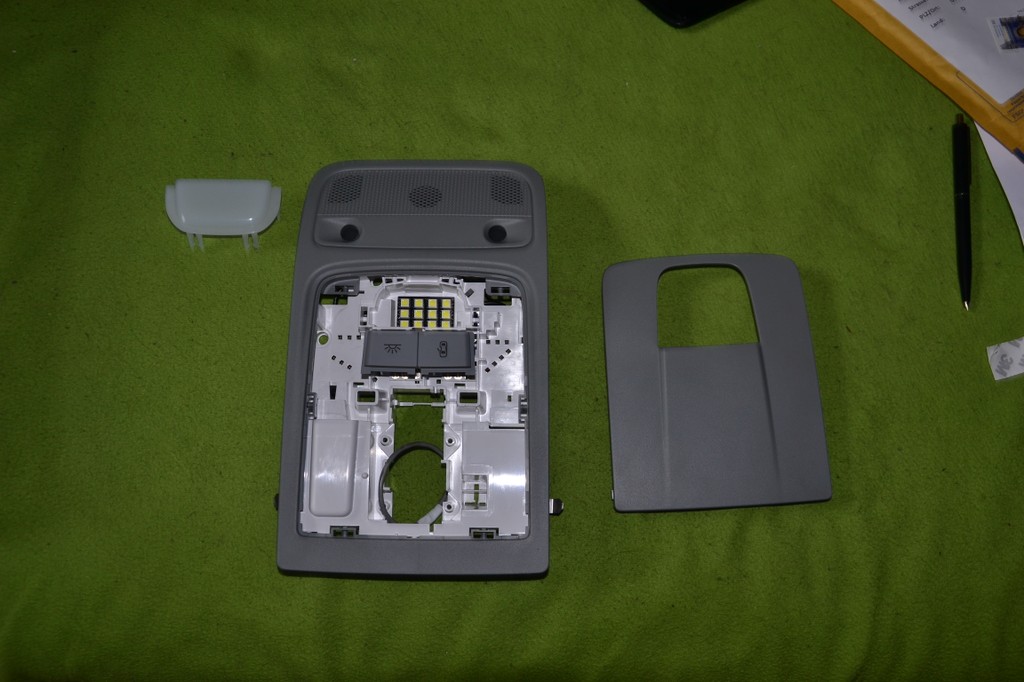

    Deine Fragestellung ist irgendwie merkwürdig. Aber okay, ich probiere es mal:
    (bezieht sich auf die normale Innenraumleuchte)
    1. Alles komplett vom Himmel nehmen, sofern du die Leseleuchte meinst.
    2. Kabel abziehen.
    3. auf der Rückseite ist eine große Vertiefung in der Mitte.
    4. dort mit dem Finger die große Verkleidung heraus drücken.
    4.1. optional noch das Milchglas der Lampe entfernen
    4.2. mehr gibt es an der Stelle nicht zu demontieren!
    FERTIG. :D

    Also bei dir sieht es aus, als ob du beides zusammen wegbekommen hast.
    Bei mir steckt das weiß silberne Teil noch im Himmel und will nicht rauskommen :mad:
    War denn das ganze an deinem Himmel befestigt?
    Also nicht nur mit den Clips an der Seite sondern auch mittig an der "Karosserie" selbst?

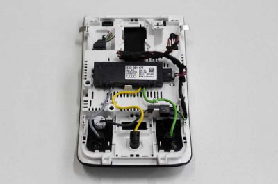

    Ah okay. Ja, das ist tricky :O.
    Also auf der Seite zur Scheibe sind diese Spangen und zum Innenraum hin nur "Haken".
    Du beginnst an der Scheibe und ziehst mit den Fingerspitzen/Nägeln an der Außenkante, die Leselampe heraus.
    Das machst du bis die Spangen (Bild: oben, li+re) die Leuchte aufhalten, herunter zu fallen.
    Dann die Haken (Bild: unten, 2 nebeneinander) auf der anderen Seite: die gesamte Leuchte zur Scheibe drücken, so das die die Leuchte nur noch vorn an den Spangen hält.
    Als nächstes musst du die gesamte Leuchte leicht schräg heraus ziehen. Das war's. ;)

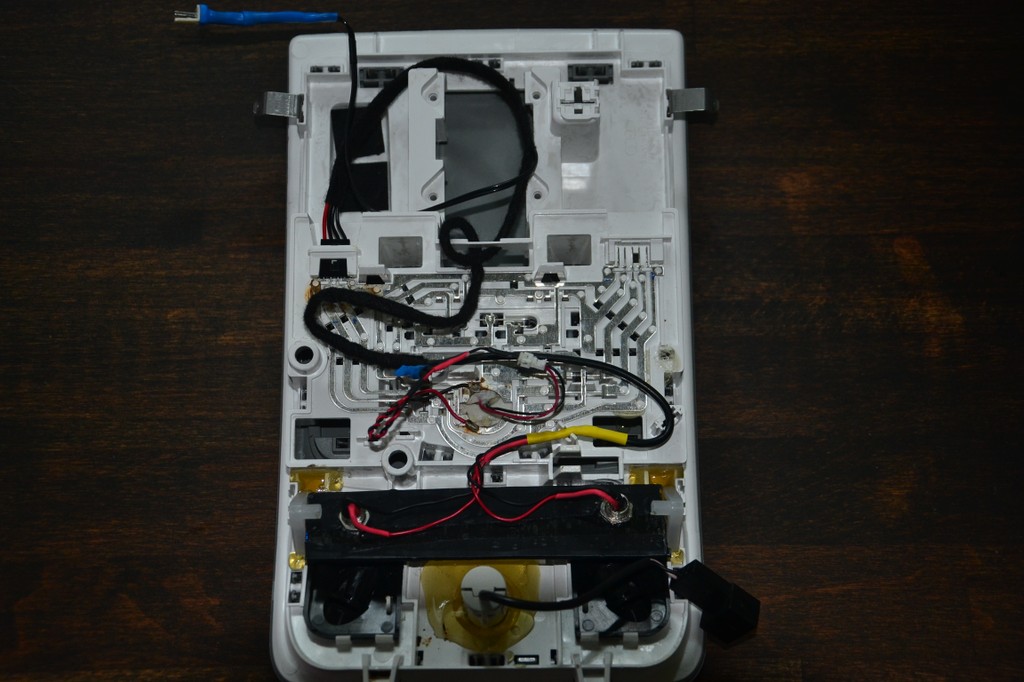

    Keine Angst. Es kann nichts kaputt gehen. Nicht erschrecken. Nach dem ersten Ausklicken der Spangen MUSS die Leuchte zuerst komplett aus dem Himmel, bevor die Spangen wieder korrekt einrasten können!
    Ist aber alles nur halb so wild: Indianerehrenwort. ;)
    P.S.: Das Lösen der Innenraumleuchte war auch mein erster Versuch. Aber zum konventionellen Leuchtmitteltausch.
    Das wurde dann daraus:
