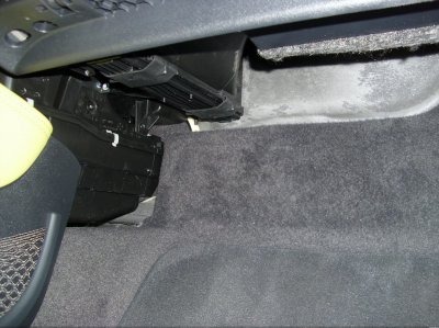

    Hier mal ein Bild aus dem "fehlende Abdeckung"-Thread.
    Foto: Karottenjoe
    Sieht so aus, als ob es über dem Beifahrer-Fußraum (unter dem Handschuhfach) offen verlegtes Dämmmaterial gäbe. Allerdings habe ich noch nie Abrieb oder Krümel davon im Fußraum gefunden. Wölfin, wie sehen die Krümel denn aus? Gibt es irgendwelche Schadstellen am vermuteten Herkunftsort der Krümel? Krümelt es immer, oder nur wenn du Beifahrer hast?

    Das rot markierte ist, wenn ich mich nicht irre, ein Schaumstoff- Teil, das zur (Geräusch/Wärme?-)Dämmung dient. Dieses Teil könnte ich mir ale einzige Ursache vorstellen. Vielleicht ist das Material durch einen Verarbeitungs- oder Einbaufehler spröde geworden und bröselt... Nur ne Vermutung.
    Sind die Krümel in der selben grauen Farbe, bzw. sieht man, dass von dem Schaumstoff was fehlt?
