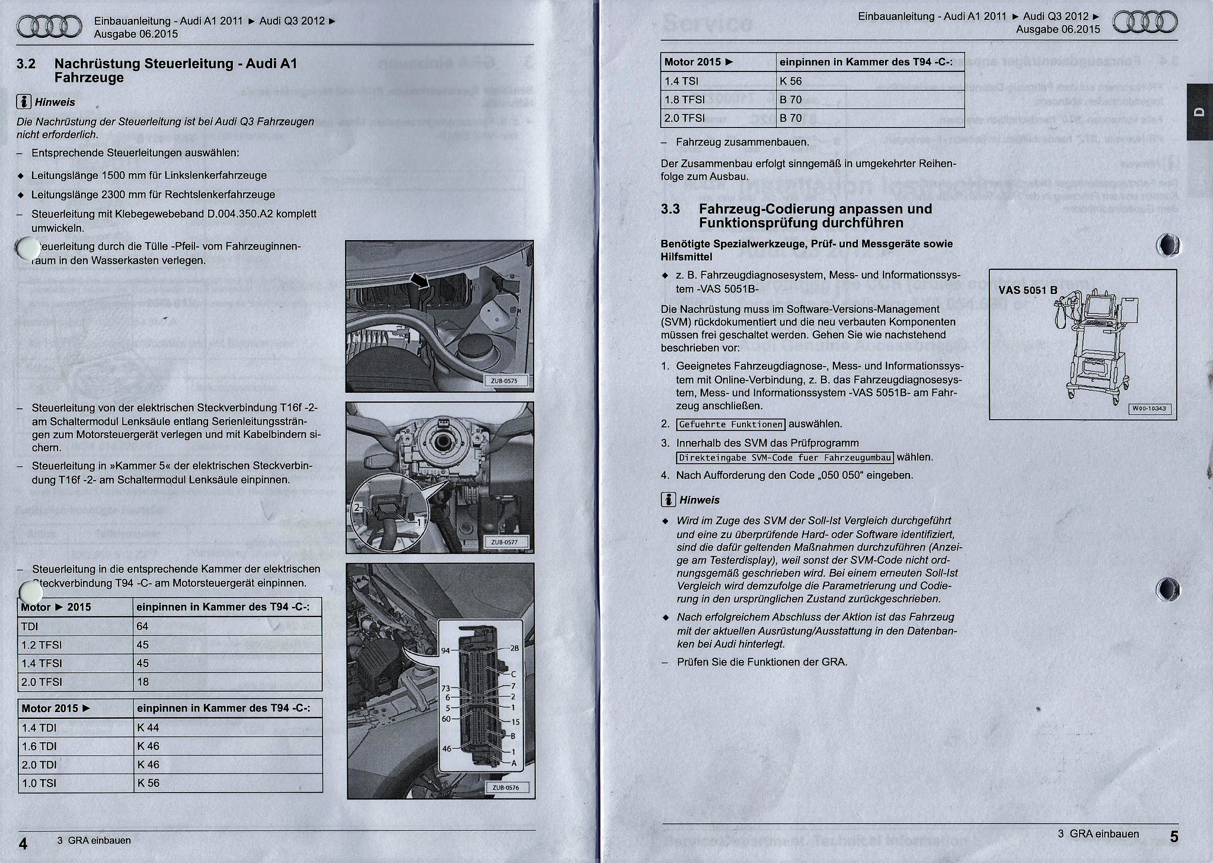

    Hallo, ich bin neu hier im Forum und habe direkt auch ein Problem. Ich habe heute versucht den Original Tempomat nachzurüsten und bekomme ihn nicht zum laufen.
    Kabel habe ich am schleifringstecker auf pin 5 gesteckt und am mstg auf platz k56
    Der Audi A1 1.4tfsi ist ez. 2015 mit multifunktionslenkrad
    Beim Codieren (mit Carport Software) bekomme ich im Lenksäulensteuergerät das Häkchen gesetzt bei Geschwindigkeitsanlage im dritten hebel
    im Motorsteuergerät widerum bekomme ich im Byte5 den bit 6 nicht gesetzt. Über Carport kann ich auslesen das die Signale alle ankommen, also Tempomat setzen, schneller, langsamer etc.
    Kann es dann noch sein das der Steckplatz 56 nicht stimmt?
    evtl kennt jmd das Problem und kann mir helfen

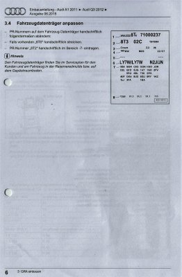

    Ich habe nochmal meine Original-Anleitung von Audi eingescannt. Da sind auch die Motoren ab 2015 drin. Für dich wäre das ja der 92kW 1.4er. Vielleicht bringt es dir ja was. :)
    K56 ist also richtig. Sicher, dass du das richtig eingepinnt hast? Da hat man sich ja schnell verzählt.
    Ich selbst habe bei meinem 2014er A1 den Tempomat problemlos nachrüsten können.
