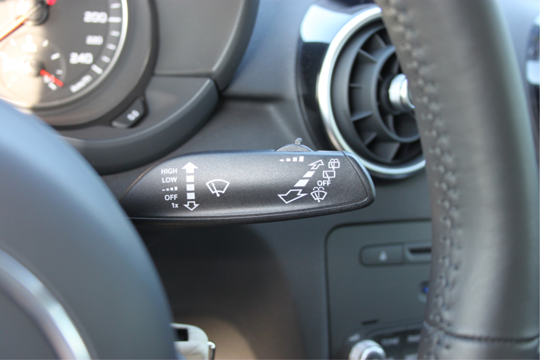

    So ... jetzt habe ich den korrekten Schalter verbaut und jetzt ist alles, wieder so, wie es sein soll - nur eben zusätzlich mit GRA !
    Nach der Montage des Airbags gab es ein kleines Problem. Die Hupe war stets und ständig an :rolleyes: Bin ich also erstmal hupend durch ganz Berlin gefahren ... ein wenig mehr Aufmerksamkeit hat doch der kleine A1 verdient - oder ?! ;)
    Nee Spaß beiseite ... Kurzschluss ... an der Masseleitung ... bisschen biegen, brechen und drücken und so ... und schon war es endlich wieder still !! ... muss aber zugeben, dass ich Hilfe brauchte ! ;)

    hmpf, ich hab jetzt über die ganzen Angaben zu Teilen den Überblick verloren.
    Könntest du mir nochmal eben sagen, was du an Teilen und Preisen gebraucht hast, bei Selbsteinbau, ich denke ansonsten haben wir ein recht ähnliches Setup im Innenraum.
    Ich hab das Auto jetzt seit zwei Tagen und ärgere mich schon wie blöd, dass ich die GRA nicht mit reingenommen habe. :sleep:

    Ich helfe doch gern ! ;)
    http://www.a1talk.de/audi-a1-allgem...age-gra-tempomat-nachruesten-6.html#post70160
    Teilenummer ( wenn Du MuFuSpoLeLe hast ) : 8X0 054 690
    In diesem Satz ist alles enthalten, was man benötigt.
    MuFuSpoLeLe = Multifunktionssportlederlenkrad ;)
