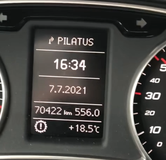

    Beim A1 meiner Freundin blinkt die Ganganzeige abwechselnd zwischen der Gang Zahl und einem Ausrufezeichen.
    im Fehlerspeicher sind folgende Fehler drin.
    006079 - Hydraulikpumpe
    P17BF - 000 - Spielschutz - Sporadisch
    Umgebungsbedingungen:
    Fehlerstatus: 00100000
    Fehlerpriorit‰t: 0
    Fehlerh‰ufigkeit: 6
    Verlernz‰hler: 10
    Kilometerstand: 70411 km
    Zeitangabe: 0
    Datum: 2021.07.07
    Zeit: 07:24:13
    P17BF - 001 - Spielschutz - Sporadisch
    Fehlerpriorit‰t: 0
    Fehlerh‰ufigkeit: 6
    Verlernz‰hler: 10
    Zeitangabe: 0
    Datum: 2021.07.07
    Zeit: 07:24:13
    Sieht wohl nach einer teuren reparatur aus. Habt ihr da Erfahrung?

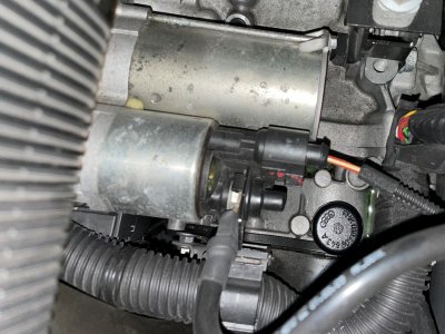

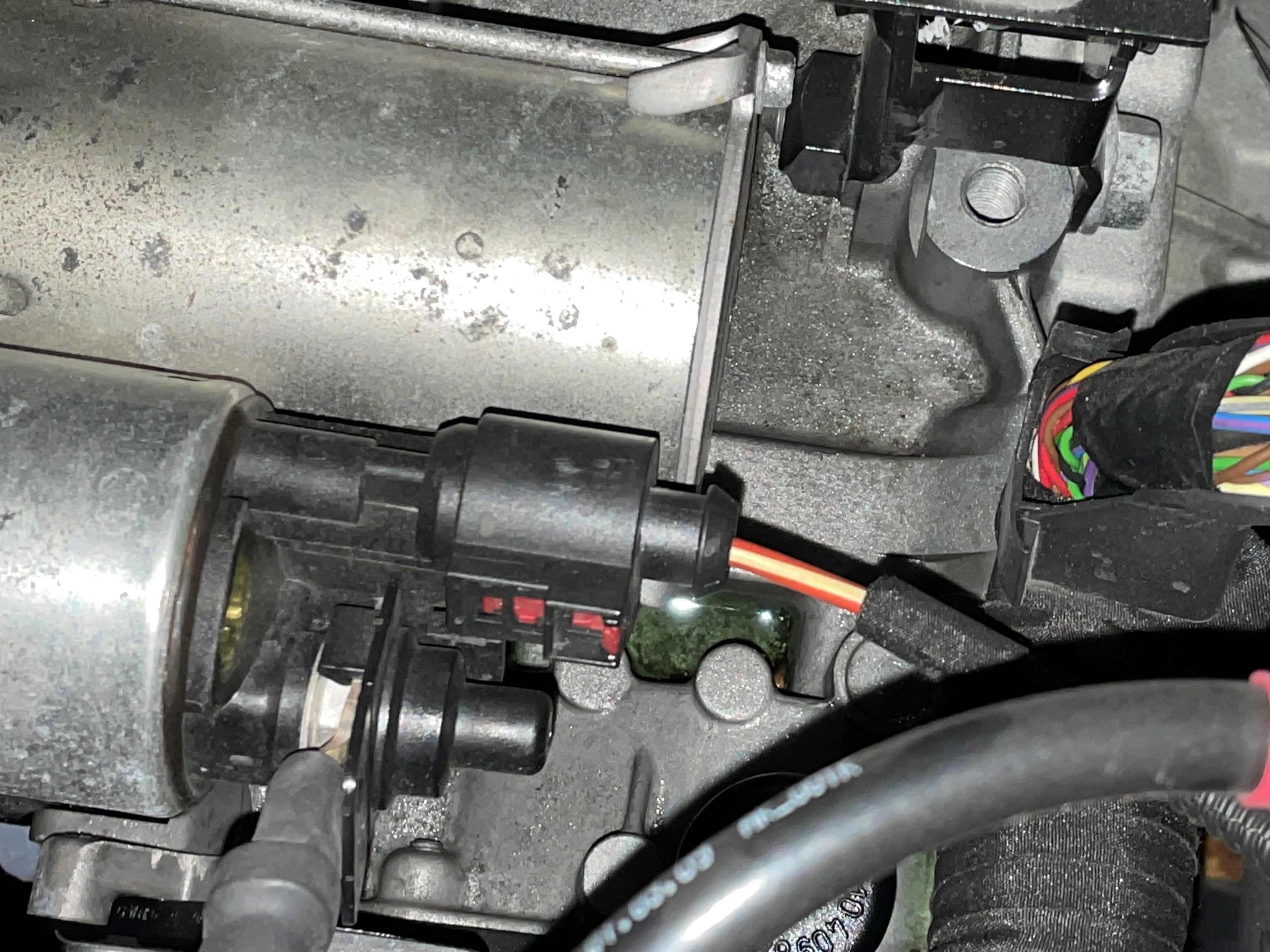

    Danke ich werde mal da weiter schauen, sieht zumindest nicht wirklich toll aus.
    Wie man sieht hat er da schon einiges an Öl verloren.
