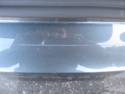

    Hier nun die Fotos:
    Spaltmaße passen nicht und der Kratzer von der Heckklappe:(:mad:
    Die Heckklappe wurde bereits letzte Woche von unserem Autohaus neu und richtig eingestellt. Morgen wird neu lackiert, man kann es nicht mehr rauspolieren. Hoffentlich sieht man keinen Lackunterschied:rolleyes:
    Ist natürlich ein Garantiefall und als Leihwagen gab es heute ein A5 Cabrio.

    So der A1 ist seit 1. April wieder neu lackiert am Hinterteil. Es wurde gut gemacht, man sieht keinen Unterschied, zum Glück:)
    Bild ist im Album hinterlegt.
