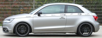

    ich mal bei H&R nachgefragt welche Tieferlegung beim A1 möglich ist.
    Sie haben gesagt das die rechte Antriebswelle die Tieferlegung begrenzt weil sie sonst am Rahmen anschlägt. Tiefste mögliche Einstellung ca va55 ha 60mm. Nur falls es jemanden Interessiert :)
