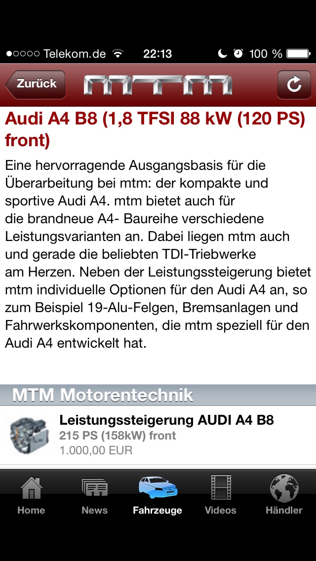

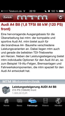

    Natürlich bringt REINE Hardwareanpassung nichts. Natürlich muss man auch die Software anpassen. Aber eben nicht nur die Software! - zumindest wenn man dauerhaft mehr als 20 PS rausholen will!
    Und welcher der bekannten Tuner bietet Hardware Stages an?
    ABT, MTM ... bieten alle nur Softwareanpassungen für den A1.
