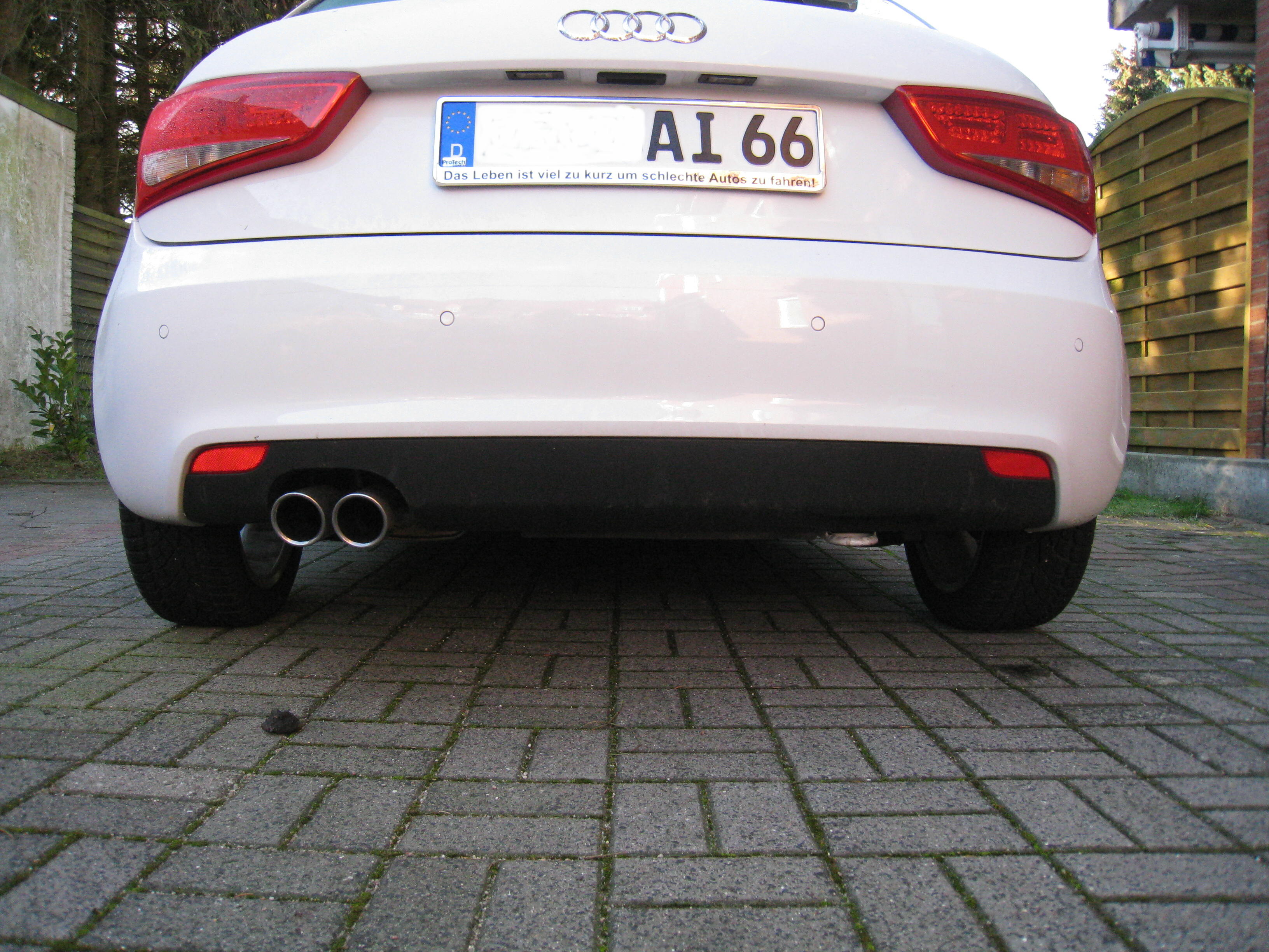

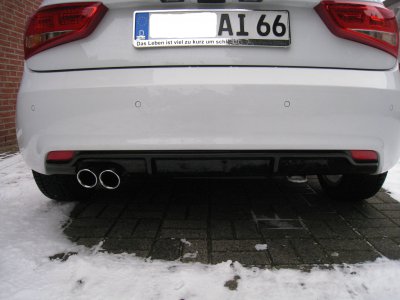

  7. Icebreaker
    Icebreaker Audi A1 Guru
    Aug 15, 2011
    493
    131
    :wub: So, der Competion Diffusor ist angebaut :wub:
    War gar nicht so einfach, hatte es mir leichter vorgestellt.
    Man sollte es schon mit 2 Personen machen, weil einer muss von innen mit einem Schalbrett :eek:hmy: den Diffusor gegenhalten, damit der andere von außen gegendrücken kann,
    bis diese :cursing: Sche... Kunstoffnippel :cursing: in die Stoßstange einrasten.
    Auch beim Entfernen des alten Diff. muss man schon ordentlich drücken von innen, damit dieser aus den Nasen herausgeht.
    Der untere lackierte Teil der Stoßstange ist schon ziemlich weich (deshalb die 2te Person zum Gegendrücken).
    Am besten ist es, auf einer Seite anzufangen und sich langsam zur anderen Seite vorzuarbeiten (am Anfang die beiden Clipse, die ganz unten sitzen, zuerst lösen).
    Die Rückstrahler (oder Katzenaugen wie auch immer) sind auch nicht so einfach zu entfernen, auch hier ist Vorsicht geboten, damit da keine Kunstoffnase oder gar der Rückstrahler durchbricht :crying:.
    Man sollte sich Zeit lassen mit dem Umbau und eine Grube oder den Wagen hinten aufbocken, wäre auch von Vorteil, um besser ranzukommen.
    An- und Abbau haben ca 1 Std. gedauert, wir waren auch vorsichtig, damit uns keine Kunstoffnase abbricht oder gar ein Halter von der Stoßstange.
    Aber nun bin ich durch mit dem Thema "Diffusor" und kann mich neuen Aufgaben am A1 widmen :flapper:.
    Ich hoffe, ich habe es einigermaßen verständlich rübergebracht, sonst einfach noch mal fragen :D
    Bilder folgen morgen, vorher und nachher zum Vergleich, ist schon zu dunkel draußen...
    Schöne Grüße aus dem Norden

  9. Icebreaker
    Aug 15, 2011
    493
    131
    Hier die Bilder :D:
