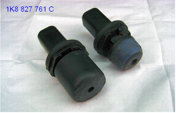

    Das Geheimnis liegt in den Puffern vom Scirocco, da sind kleine Federn drin, die den kleinen Schupser zum aushebeln geben.
    Sorry wegen dem Link.
    Teilenummer:
    Kofferraumpuffer Scirocco: 1K8827761D ca. 6€
    Dämpfer Toledeo (nur original geht): 1L0 827 550 ca. 35€ (Beim Bestellen nochmal kontrollieren! Sind vom Seat Toledo 1L bis 99)
    Beim SEAT Händler bestellen! Vw behauptet die sind nicht mehr lieferbar
    Anbei noch Bilder von den original Puffern zu den Scirocco
    2014_03_21_09_55_52_Automatischer_Heckklappenöffner_Seite_10_Umbauprojekte_Polo6RFreunde.de_.png
    und einmal ein Bild wo man erkennt wo etwas weg geschnitten (rote Makierung) werden muss.
    2014_03_21_09_57_54_Automatischer_Heckklappenöffner_Seite_9_Umbauprojekte_Polo6RFreunde.de_P.png
