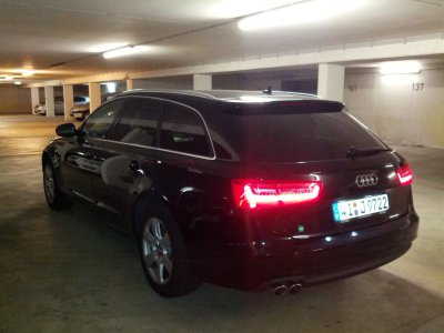

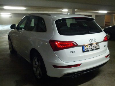

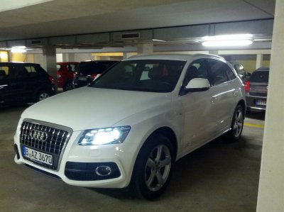

    Im Anhang einige Bilder von den 2 Großen.
    Der A6 mit dem 2.0 TDI hat den Vorteil, dass ich mal eine Weile den Mondeo stehen lassen kann...
