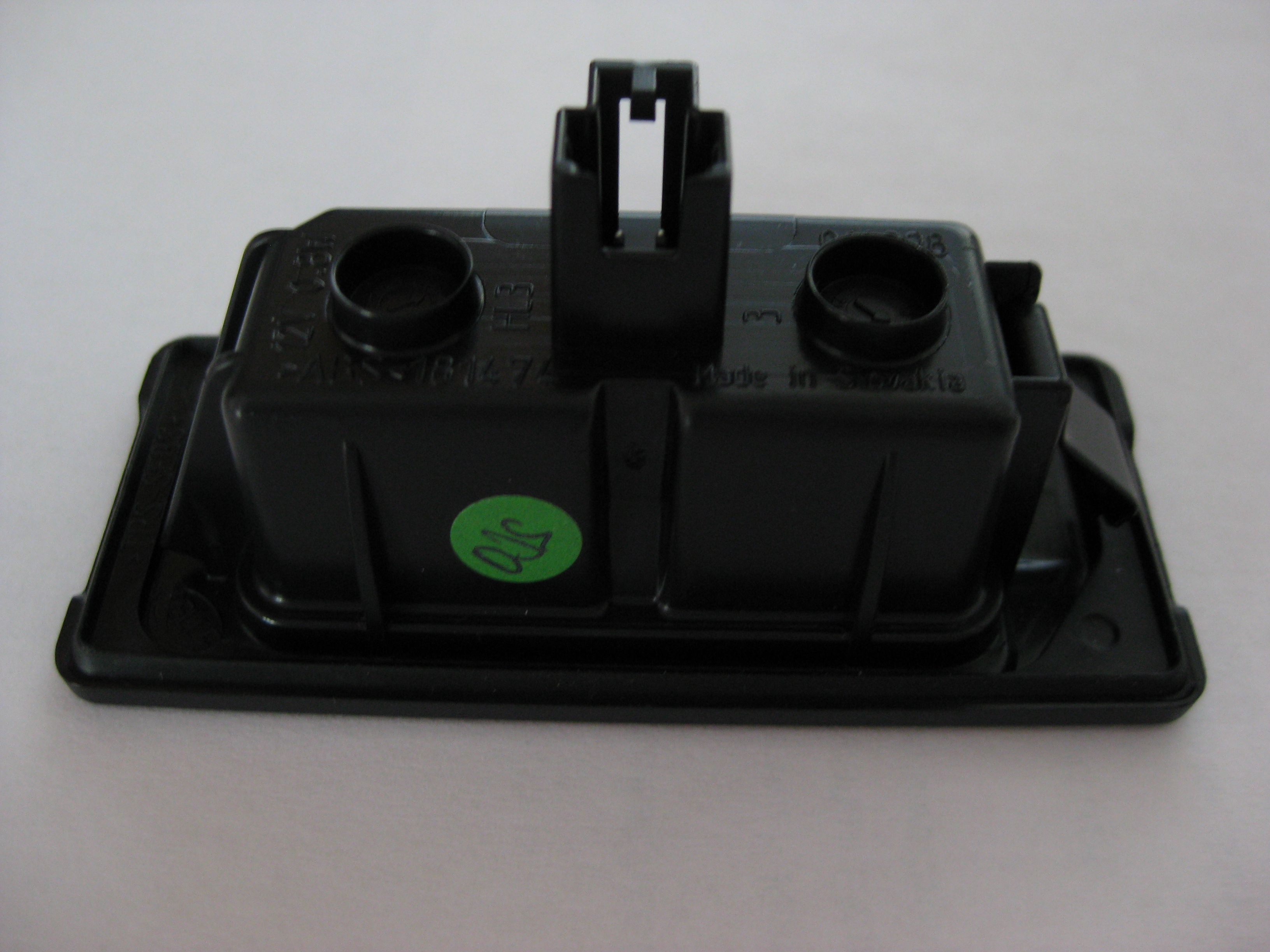

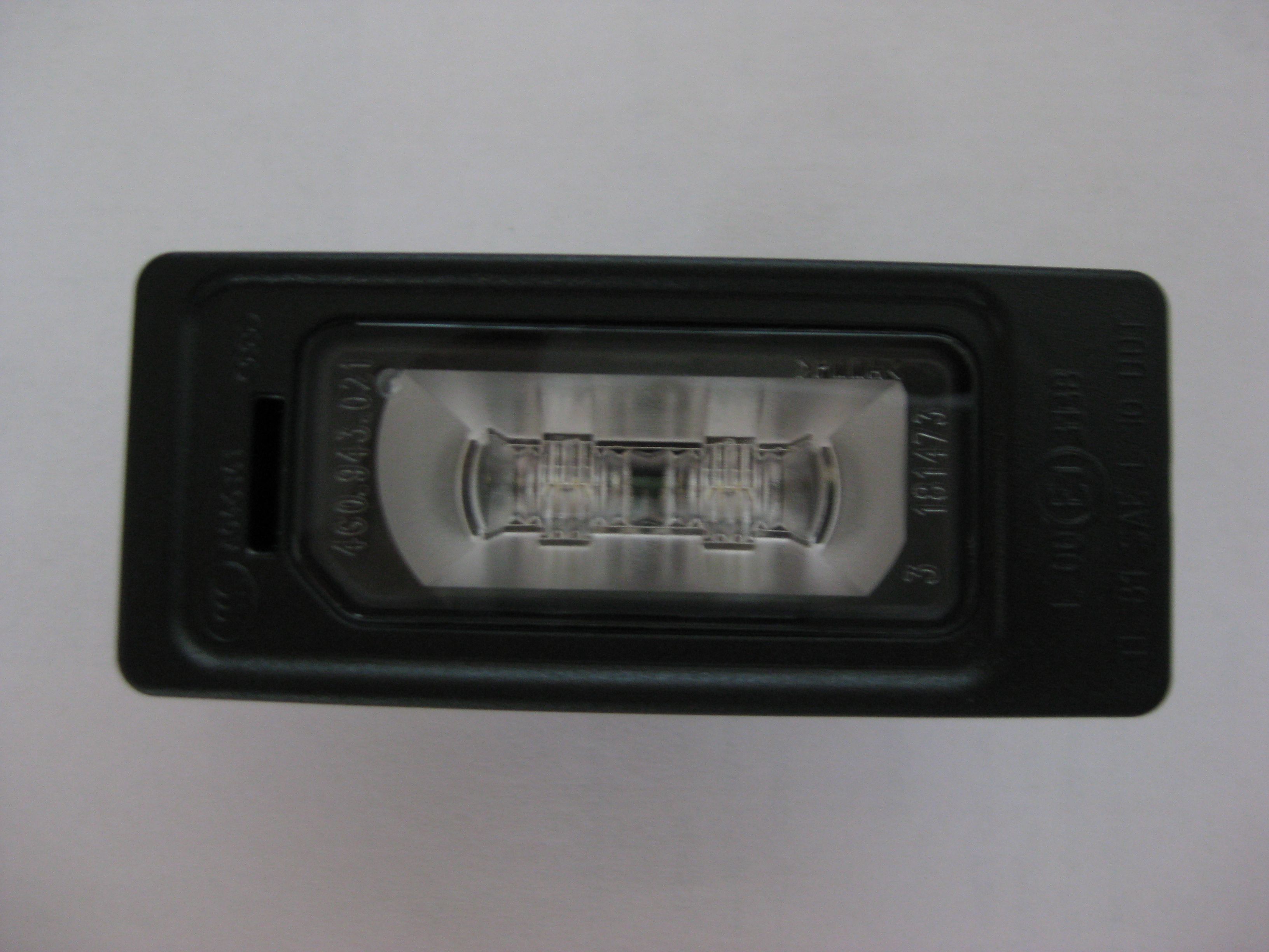

  6. Carisma1996
    So sehen die Dinger von Audi aus ;) ... man müsste das Kabel von den alten Kennzeichenleuchten wieder umbasteln für die LED-Module.
    Nur wenn da eine Fehlermeldung kommt, ist es ja wieder Banane. Habe die alten Teile ausgebaut und mal geschaut wie die Fehlermeldung aussieht ... und ich finde es würde mir auf die Nüsse gehen diese blöde orangene Fehlermeldung mitten im Display, da wo sonst der Radiotitel bzw. Tracktitel steht.
