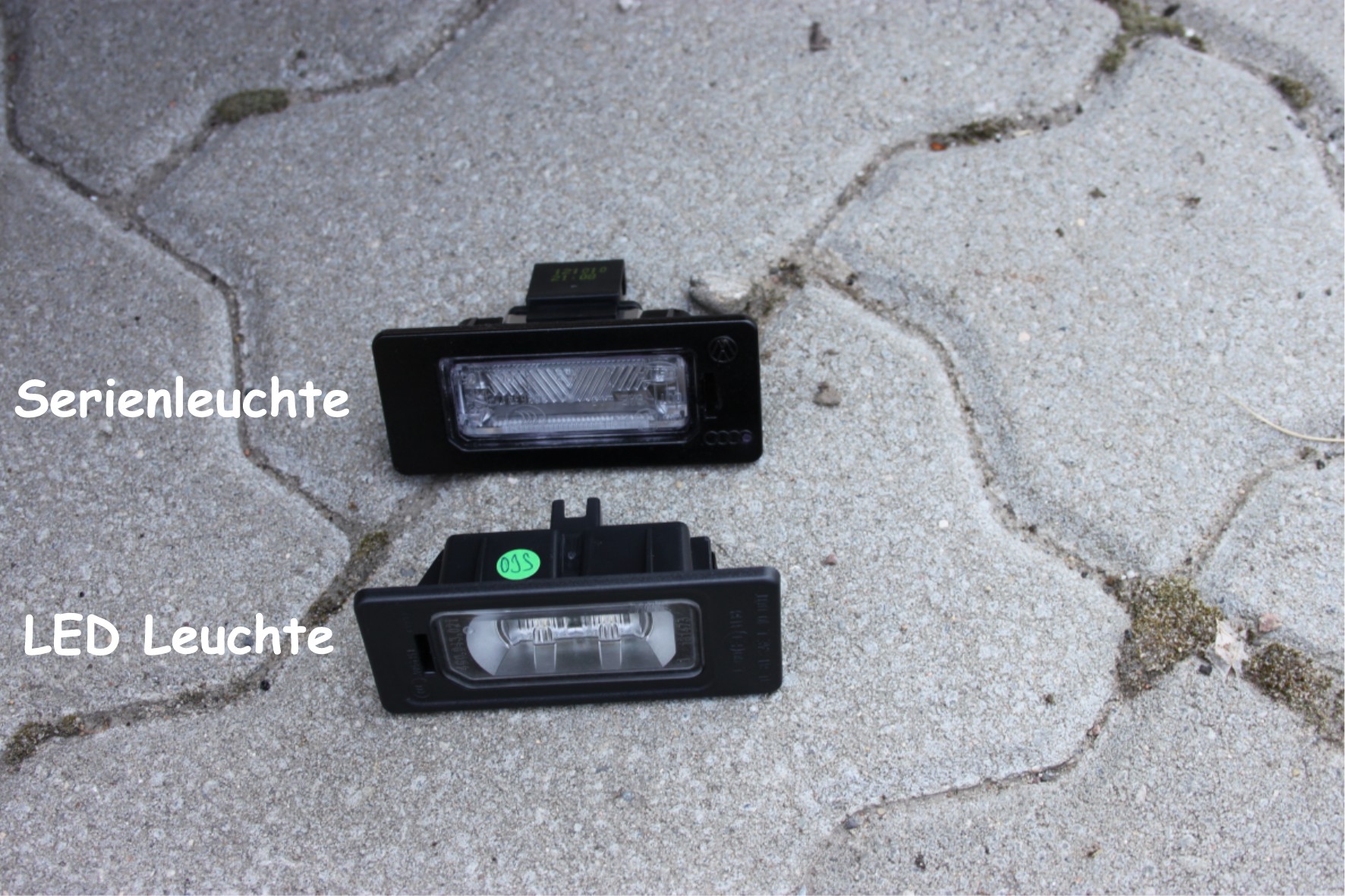

    Neuigkeiten :
    Eine Plug & Play Lösung ist es definitiv nicht !

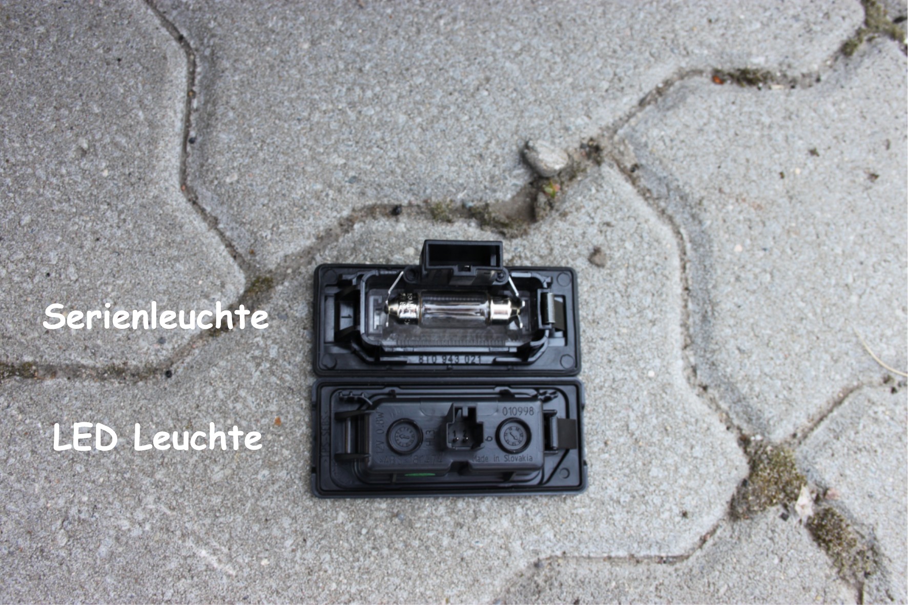

    Die Anschlüsse wurden zum Modelljahr 2012 verändert. Siehe Bild.

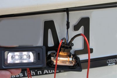

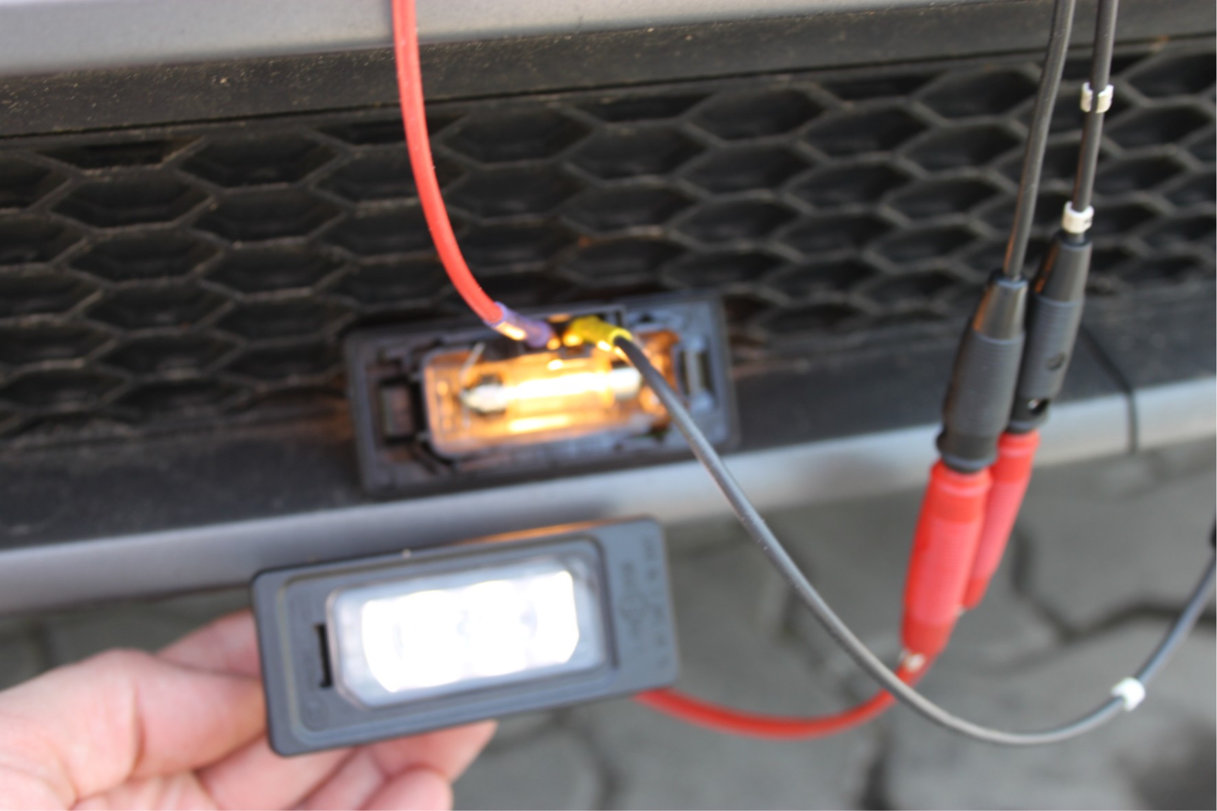

    Jedoch funktionieren die LED Leuchten, wenn man sie parallel zu den Leuchten mit den Soffitten schaltet - ausprobiert und es gab keine Fehlermeldung. Eine Fahrt mit Fehlermeldung ist echt eklig und inakzeptabel.
    Die Serienleuchte hat einen Ruhewiderstand von 3,22 Ohm, gemessen mit einem Multimeter.
    Eine Vorschaltung eines Widerstandes zwischen Anschluss-Stecker Fahrzeug und der LED Leuchteneinheit ergab leider nicht den gewünschten Effekt. Eine Fehlermeldung kam.
    Jetzt sind die Spezies gefordert ;)
    Man könnte eine Parallelschaltung aufbauen und die Serienleuchte hinter der Kofferraumverkleidung belassen und nur dann die Parallelkabel zur LED Leuchte nach "draussen" legen und verbinden. Dann noch die Serienleuchte klapperfrei in der Kofferraumklappe hinter der Verkleidung verstauen und es sollte funktionieren ... aber ist DAS die Premiumlösung ?!
