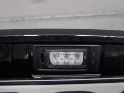

    Ich poste mal hier das eine Bild von einem Modelljahr 2012, mit LED Kennzeichenbeleuchtung
    vom User "KingJulian" ... in der Hoffnung, dass dieser User uns jetzt tatkräftig unterstützen kann und wird ;)
    Du bist der erste 2012 hier, soweit ich weiss ;)

    Bitte mach viele Detailfotos der LED-Leuchten, wie leuchten sie bei Dunkelheit, Brauchen auch zum Beispiel die Einbaulage - wo befindet sich der kleine Schlitz an der Leuchteneinheit ? Beide rechts, beide links - oder einer links und einer rechts ?!
    :confused:
    Am Freitag 24.06. werde ich die Teile von Conrad erhalten und "verbauen/verlöten" ... dann sehen wir mal weiter ;) - ob es uns 2011 auch gegönnt is - so zu leuchten :D

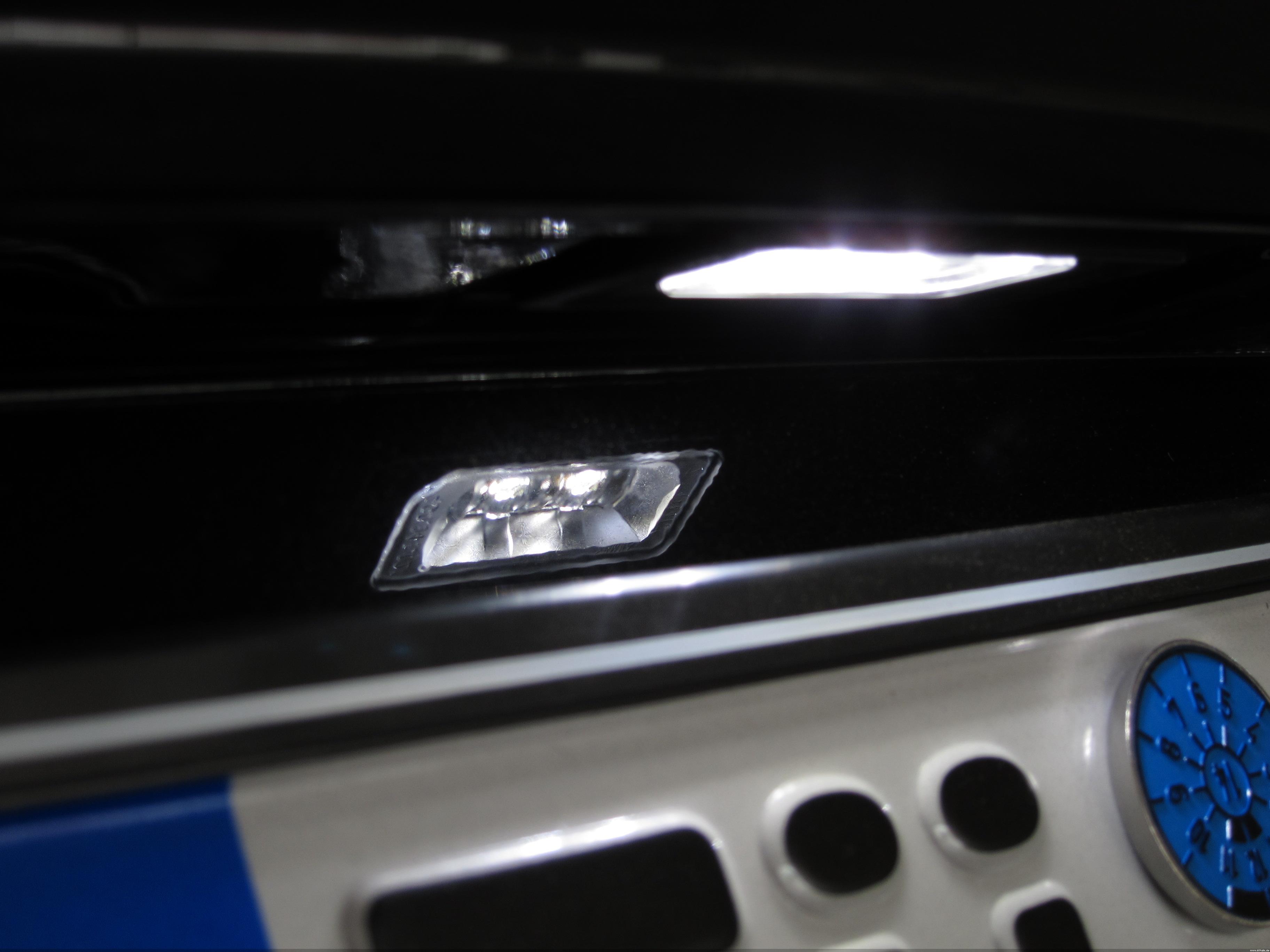

  7. KingJulian
    KingJulian Audi A1 Süchtling
    20.03.2011
    98
    11
    Leider noch kein Bild hinbekommen, wie das Kennzeichen mit LED beleuchtet aussieht. Ist noch zu hell oder ich kann nicht fotografieren...
    Auf jeden Fall erst mal ein Bild, wie die LEDs eingebaut sind. Hoffe das ist das Bild, was du sucht.

    Super interessant wäre, wenn jemand die Konfiguration deines Bordnetzsteuergeräts bei VCDS auslesen könnte. Dann wäre es anderen vielleicht auch möglich die Diagnose nach deinem Vorbild auszubedaten. Hast du Zugriff auf ein VCDS oder ist hier im Forum jemand, der in deiner Nähe wohnt und das machen würde?

    Ich vermute mal die 2012 haben andere Bordnetzsteuergeräte verbaut - müsste man mal abklären.
    Vielen Dank KingJulian erstma für das Bild
    Könntest Du aber bitte noch mal eines machen - von etwas weiter weg - wo beide drauf sind ...
    Ich vermute mal, die "Schlitze" sind beide nach rechts - zur Fahrerseite verbaut
    Im Bild markiert, welchen "Schlitz" ich meine
    Wie gesagt - Du bist der erste 2012er .. und evtl. möchte ich dich später mal dazu nötigen, die Leuchten bzw. eine Leuchte auszubauen - aber dazu später
  10. KingJulian
    20.03.2011
    98
    11
    Die Schlitze sind beide in die gleiche Richtung, zur Fahrerseite, verbaut.
    Leuchten ausbauen werde ich aber nicht.
