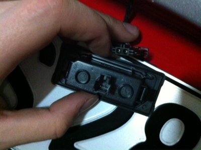

  5. tyler86
    tyler86 Aktives Mitglied
    05.07.2011
    43
    16
    Die Orginal LED funzen auf jeden Fall nicht.
    Unterschiedliche Anschlüsse :(
    shice !!!
      103,3 KB
      215
  6. Carisma1996
    eehhhmmm ... hast Du hier überhaupt schon mal mitgelesen? Wenn ja, dann wüsstest Du das mit den Anschlüssen :p ... ist aber auch kein Akt diese umzuswitchen ;)
  7. tyler86
    05.07.2011
    43
    16
    Uups, sorry :eek:
