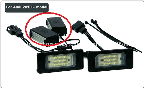

  6. Carisma1996
    Ich habe die Vermutung, dass die rot markierten Moudle von R-Dash nichts anderes machen, wie das was "DerAudiSuperFan" gemacht hat ... sprich diese Module gaukeln dem Steuergerät vor, dass die normalen Glühbirnen benutzt werden :D
    Somit müsste es dann funktionieren diese Module mit den originalen Audi Modulen zu verbinden und FEHLERFREI durch die Gegend zu tuckern.
    Das nächste Problem ist aber, wie befestigt man das Gedönse, damit es in der Heckklappe nicht rasselt :confused: :D
    Und könnte sowas jemand günstig nachbauen ;) ... weil 32€ für die R-Dash Dinger + 24€ für die original Audi LED Module ist schon recht happig ... aber alles was schön ist, ist teuer im Leben ;) ... Man könnte auch mit den R-Dash LED Modulen rumfahren, aber ich mag es gerne mit E-Nummer, für den Fall der Fälle ;)

    Werden die R-Dash Module warm? Wenn nur leicht, dann einwickeln in Tücher (gibt ja auch Nomex-Stoff kaum brennbar falls es warm werden sollte) und dann festkleben oder mit Kabelbindern in der Kofferraumhohlraum hinter der Abdeckung befestigen. Weiß ja nicht wie es hinter der Verkleidung aussieht ;). Aber man bekommt es "klapperfrei" da gibt es Mittel und Wege. Das ist das kleinste Problem, das es Funktioniert ist viel wichtiger (ohne Fehlermeldung). Ich hoffe es klappt, dann bestelle ich es auch + original LED's von Audi. Aber selbst wenn es nur mit den original R-Dash LED geht, auf den Fotos sehen die richtig hell aus. Die würde ich auch nehmen ;).
    Was mich nur wundert bei Compatibility im ebay steht:
    A1 2011~
    Naja, meiner ist BJ2010 wie bei denen die hier mitlesen ;). Das würde bedeuten das man die LED's vom BJ2011 ersetzen kann, aber nicht die Glühbirnen Version. Aber warten wir es mal ab, ich hoffe immer noch das es nun endlich klappt. Made in Asien, was Senner Tuning nicht hinbekommt bekommt hoffendlich diese Firma aus Taiwan hin.
    mfg

    Die R-Dash LEDs sind richtig hell, ich würde sogar sagen "zu hell" für die deutschen Straßen :D ... da wird man sicherlich sehr auffallen. Deshalb sind mir die original Audi LEDs lieber ;)
    Wenn die Hürde mit der Funktionalität überwunden ist, bekommen wir den Mist schon Klapperfrei :D

    Mit diesen Widerständen aus Taiwan wäre mir irgendwie nicht wohl. Da ist die Lösung mit den parallel angeschlossenen Lampen besser. Zumal die 5W Soffitten im Gehäuse nur minimal Wärme abgeben, sodass nichts schmort.
    Bei solchen Produkten aus Asien wäre ich immer vorsichtig. Da kann ganz schnell etwas schief gehen.
