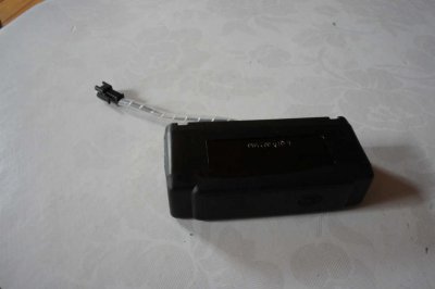

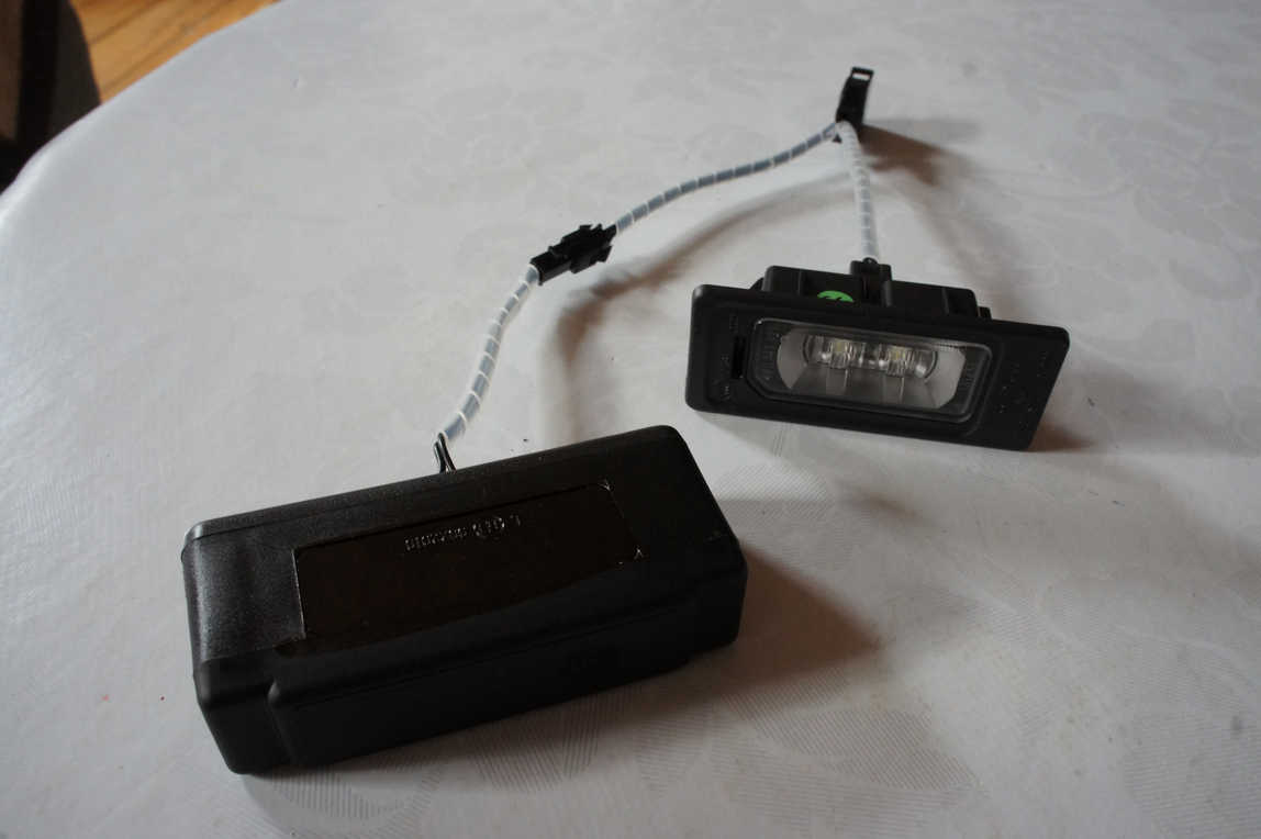

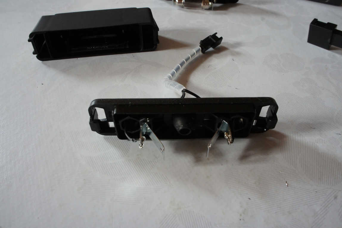

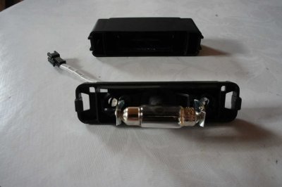

    Es ist vollbracht der Einbau ist abgeschlossen von meinen neuen Soffittengehäusen:

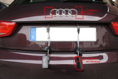

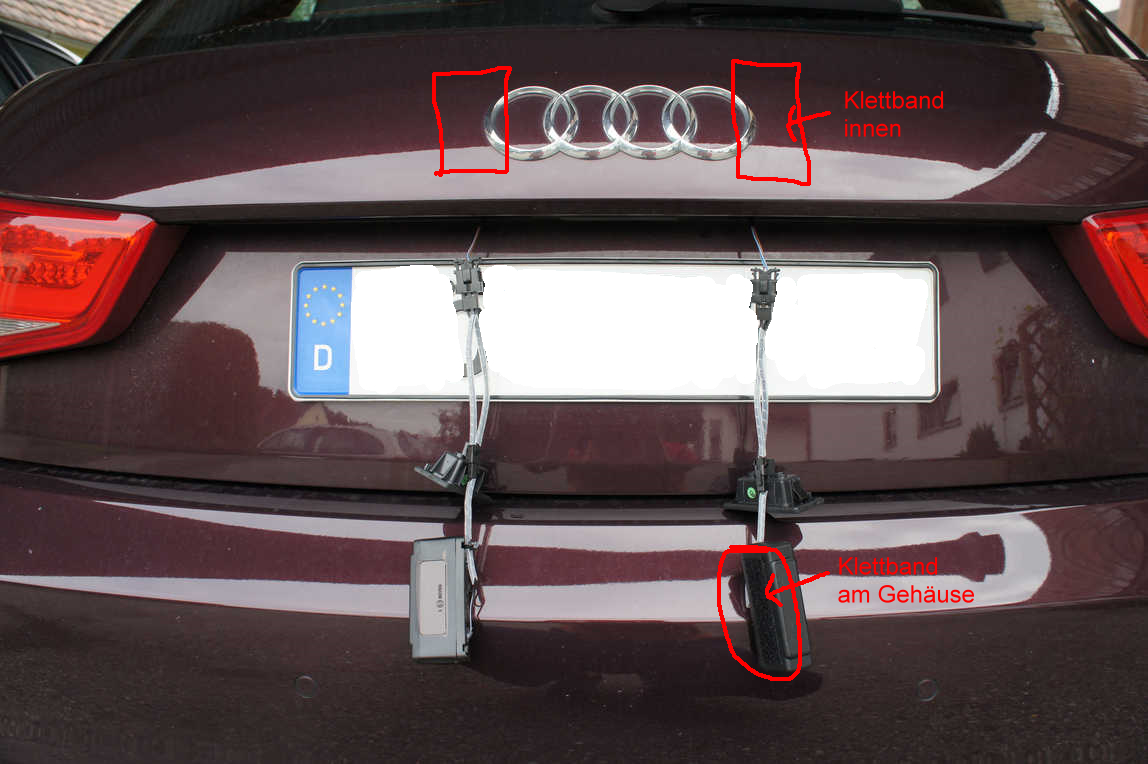

    Ich habe die Gehäuse mit Klettbändern die auf gutem 3M Klebefolien kleben oben an der Innenseite des Kofferraumdeckels befestigt. Dort halten sie echt Bombenfest. Die Gehäuse sind extra für Soffitten 12V gemacht also Hitze sollte kein Thema sein. Mal schauen wie der Langzeit Test aussieht, ob es Probleme gibt oder nicht. Das zeigen die Tage, auf alle Fälle habe ich jetzt LED's am Kennzeichen von Audi :D.
    Die Kabel habe ich vom R-Dash Set genommen, musste sie nur an die neuen Soffittengehäuse anlöten. Kein großes Problem. Die restlichen Kabel alle zusammenstecken, fertig. Die Gehäuse passen leicht durch den Einbauschlitz, ideal für den Zweck.
    Gehäuse: Beitrag zu den Daten des Gehäuse. Das Gehäuse ist total Lichtdicht, wenn man mit Edding das klare Kunststoffteil übermalen tut, wo die Soffitte normal Licht spenden soll.
    Man kann alles wieder entfernen rückstandsfrei. Also original Zustand ist jederzeit möglich, da nichts an den Kabeln verändert wurde vom A1. Ohne demontage der Verkleidung innen ist der Ein-und Ausbau möglich, alles geht durch den Einbauschlitz der Kennzeichenleuchten.
