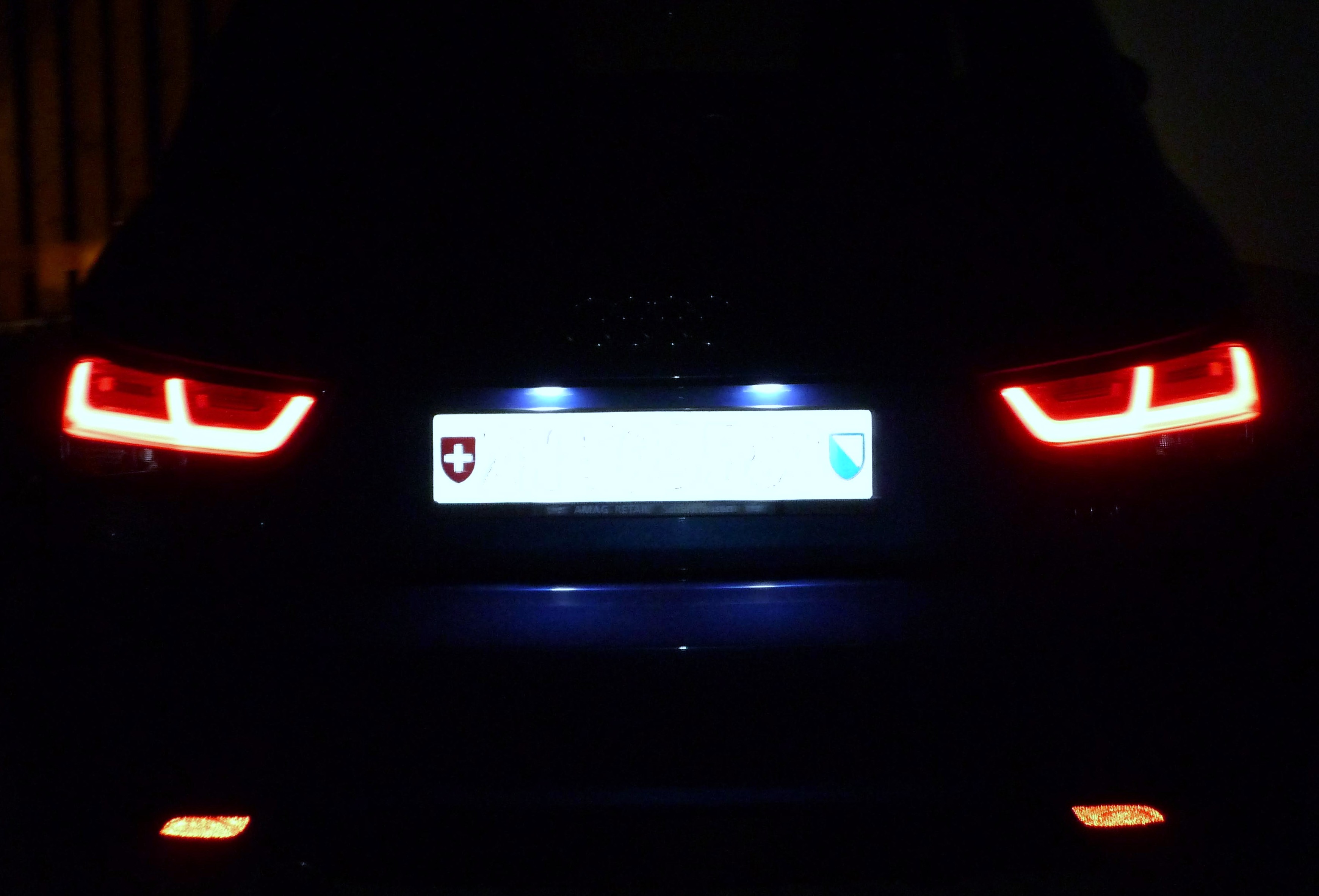

    die LED- Kennzeichenbeleuchtung der Firma DECTANE ist eingebaut. Den bereits erwähnten klappernden Widerstand habe ich via beidseitigen Karosserieklebeband rechts neben der rechten Kennzeichenbeleuchtung fixiert. Bin morgen ca 2,5 Stunden mit dem Auto Richtung Bern unterwegs. Geb Euch spätestens Sonntagabend bzgl. eventueller Fehlermeldungen bescheid.

    Und mal Bilder machen, bin nämlich der Meinung dass die nicht zu hell sind. ;) :rolleyes:
  3. catana
    catana Guest
    Dem kann ich mich nur anschließen! Klar sind die Audi LED's dezenter, mir allerdings zu schwach :( Die Dectane Beleuchtung macht schon was her und ein E Prüfzeichen haben sie auch :)

  4. rattenfrau
    rattenfrau Lebendes Lexikon
    Na dann warte mal, bis es heute dunkel ist. Da ich beim Ausbau eine Orginal- Kennzeichenbeleuchtung demoliert habe, :eek: müssen die Module auch bleiben wo sie sind. :D :D :D

  8. rattenfrau
    Es ist stockdunkel...
  9. basti84
    basti84 Audi A1 Guru
    also ich find das nun nicht zu hell .... so sollts eigentlich sein v.a. mit e-nummer ;D

  10. RonnyD
    RonnyD Guest
    Finds auch nicht zu hell. ;)
