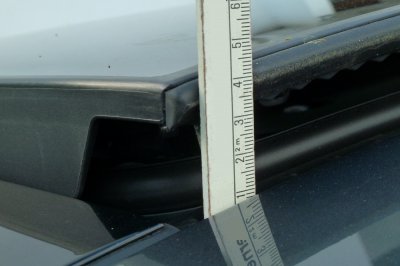

    Leider habe ich noch keine Antwort bekommen, deswegen frage ich jetzt nochmal könnte mir jemand den gefallen tun und mal das Öffnungsmaß beim Panoramadach posten? Sprich wenn das Dach angeklappt ist! Und zwar vom Autodach bis unterkante Panoramadach!Da es mir so vorkommt als wenn es nicht mehr ganz öffnet nach der reparatur!

    Hilft das?
    MM184 likes this.

    Ist bei mir auch so von der Öffnung her.

    Einfach nur Super. Vielen Dank
