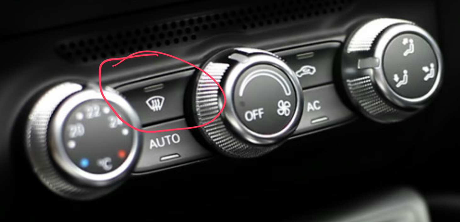

    Hatte Gestern das Problem, dass mir bei einer Autobahnfahrt bei -2.5° und leichten Nieselregen die halbe obere Frontscheibe eingefroren ist. Klimaautomatik war auf 21° und AUTO eingestellt - leider kam bei dieser Einstellung wenig, bis gar nichts aus den Frontscheibendüsen raus, das meiste kam aus den runden Innenraumdüsen. Erst eine manuelle Einstellung auf 21,5° und Pfeil nach oben (für Frontscheibe) brachte Abhilfe... Finde das nicht normal!!!
    Ist die Klimaautomatiksteuerung nicht irgenwie mit an die Aussentemperatur gebunden?

    Was spricht gegen die Frontscheiben Defrostertaste? Damit geht es nach meiner Erfahrung ganz schnell.

    Die Funktion der Taste ist mir bekannt, doch eigentlich sollte die Frontscheibe ja nicht bei schon 300 gefahrenen Autobahnkilometern einfach so im oberen Bereich zufrieren, da der Innenraum schon lang aufgeheizt ist!!!
    Meines Erachtens nach liegt das Problem in der Klimaautomatiksteuerung oder es war ein Zusammentreffen vielzähliger unglücklicher Zustände...:rolleyes2:
