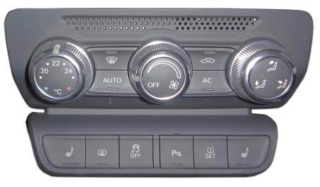

    Anbei mal die Bedienelemente:
    Agent L gefällt das.

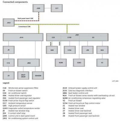

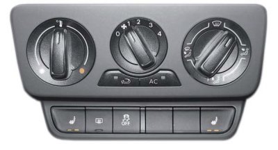

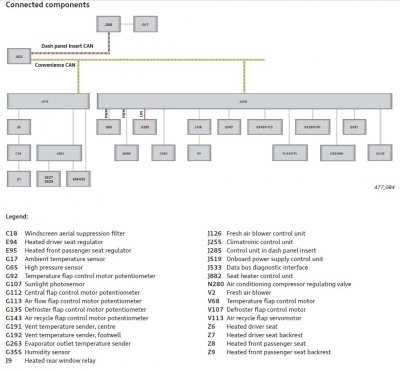

    Anbei mal die zwei unterschiedlichen Panels im Innenraum sowie die Zusammenhänge der Steuergeräte und Sensoren:
  9. A1Scuba
    28.06.2011
    47.414
    1.579
    Im Übrigen ist die Steuerung hinter dem Panel in den beiden o.g. Fällen elektronisch, lediglich die Steuerung des manuellen air conditioning systems ohne Klimakompressor wird über Flexwellen "oldschool" mechanisch vorgenommen.
