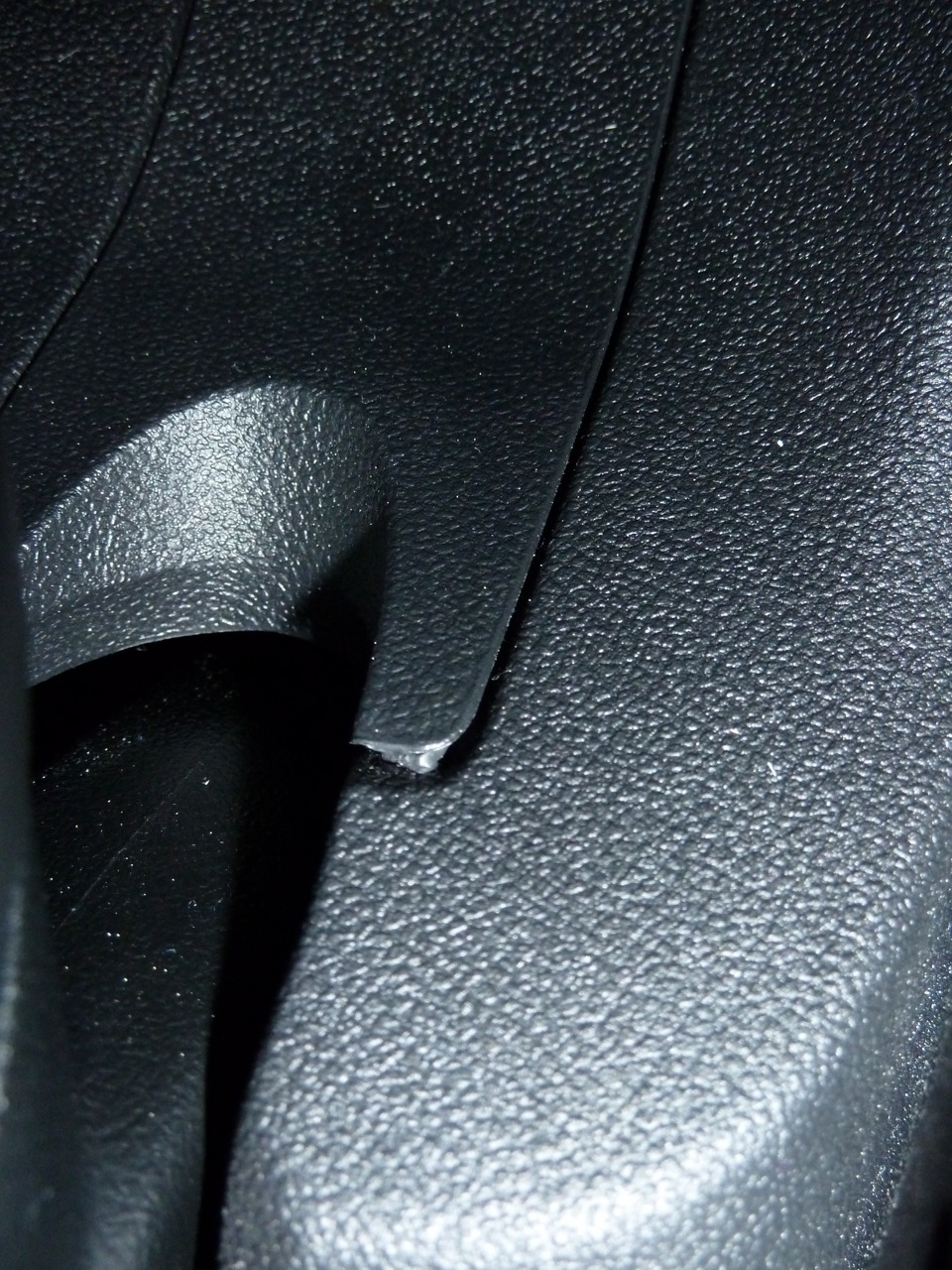

    Es liegt an der Verkleidung neben und am Hebel. Wenn man an diesem "zupft" kann man dieses vibrierende Geräusch erzeugen.
    Jetzt kam aber der erste Schock:
    An der Kunststoffabdeckung unter dem Handbremshebel ist ein Clip umgebogen und so liegt diese nicht plan... :eek: (ich werde bei Gelegenheit Bilder posten)

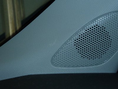

    Als ich dann zur A-Säulen-Verkleidung sah, der nächste Schock:
    Es war ein Kratzer links neben dem Lautsprecher zu erkennen. :eek:

    Anbei noch zwei Bilder von den Schäden. Den Kratzer an der A-Säule sieht man leider nicht so gut.
