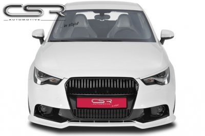

    So, nun ne kurze Warnung zum Thema. Habe mir doch einen Kühlergrill der Firma CSR Styling Factory GmbH zuschicken lassen. Rückmeldung des erfahrenen Lackieres welchen ich mit entsprechenden Aufgaben beauftragen wollte:
    1. billige Verarbeitung auf GFK- Basis
    2. hohe Bearbeitungszeiten und -kosten
    3. fragliche Passform
    4. Finger weg!!!
    Ich wurde von einem Fachmann belehrt, bin nicht beratungsresistent und das Teil tritt recht schnell den Rückweg an.
    :(Trotzdem kann ich mich mit den steingrauen Grill immer noch nicht anfreunden. Ich möchte doch auch nen schwarz lackierten...

    Was habt ihr zu dem Preis erwartet? :D GFK ist zu 99% KaKa ;) ... nicht umsonst kosten Tuningteile mit TOP Quali auch mehr Kohle.

    also, ich muss auch mal was dazu sagen;
    habe nämlich von der Firma CSR auch Teile bestellt und mit viel Arbeit und
    Wartezeit fertig bekommen.
    Es ist doch klar, das wir hier bei GFK einen weitaus höheren Aufwand
    fürs anpassen, lackieren etc haben.
    Aber die Firma CSR ist in Bezug auf Preis Leistung ganz ok.
    Man kann ja auch nicht von einer Swatch ne Rolex Qualtiät vordern.
    Das geht halt nicht. :D
