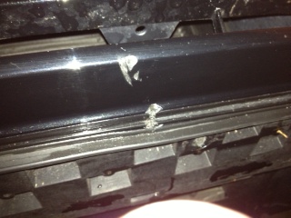

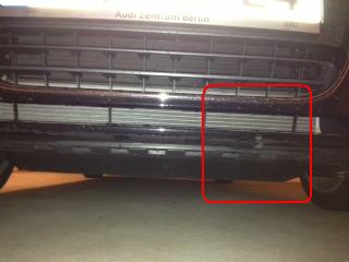

    Ach, so ein Mist: bin gestern beim Einparken in eine Parktasche quer zur Fahrbahn (schön rechts auf den Boller und links auf das andere Auto geachtet) auf den hohen Randstein vor mir mit dem Frontspoiler "aufgestaucht". Gab ein hässliches Geräusch beim drauf- und natürlich wieder runterfahren. :mad2::mad2::mad2: Der A1 ist immer noch zu tiefgelegt für mich :mad2:, ein SUV wäre da besser.
    Kurze und blöde Frage: man sieht den Kratzer "von oben" normalerweise nicht. Der untere Teil der Stoßstange ist komplett aus Kunststoff? Sollte man das machen lassen? Wäre ja nur rein kosmetisch. :huh::huh::huh:

    Ich würds so lassen und weiterfahren. Sieht es kein Schwein :biggrin:

    Hast wohl recht. Wäre die ganze Mühe & die Kosten nicht wert. Auch ich Schweinchen sehe es nicht :bored: Vielleicht knalle ich mal wieder irgendwo drauf. Aber da unten ist alles aus Kunststoff, nicht?

    Das Teil ist Plastik ja. Ich hab da auch nen dicken Kratzer drin. Keine Ahnung wo der herkommt. War mit Lackstift dran mehr mach ich auch nicht.

    Man sieht es sicher nicht.
    Aber als Fahrer / Eigentümer weiss man es und bei jedem Waschen ...
    nun ja ... ich würde es wegmachen ... ;)
    Fingernägelschneiden is ja auch "nur" Kosmetik ... trotzdem machen wir es ;)
