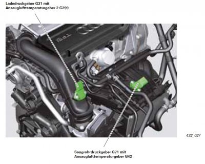

    Hi,
    wo sitzt beim 1.4er 122PS der Ladedrucksensor?
    Hab heute mal im Motor geschaut aber es sind rel. viele SEnsoren mit gleichem Anschluss vorhanden
    Danke

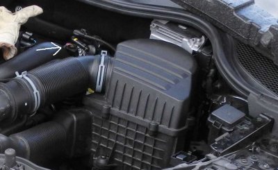

  8. simon461
    simon461 Guest
    Hab aktuell kein anderes Bild.
    Im Druckrohr ( Pfeil ), das müßte er sein.
  9. A1Scuba
    28.06.2011
    47.414
    1.579
    Wie Simon schon schrieb, im Druckrohr.
    Vielleicht macht es das Bild klarer:
    basti84 gefällt das.
