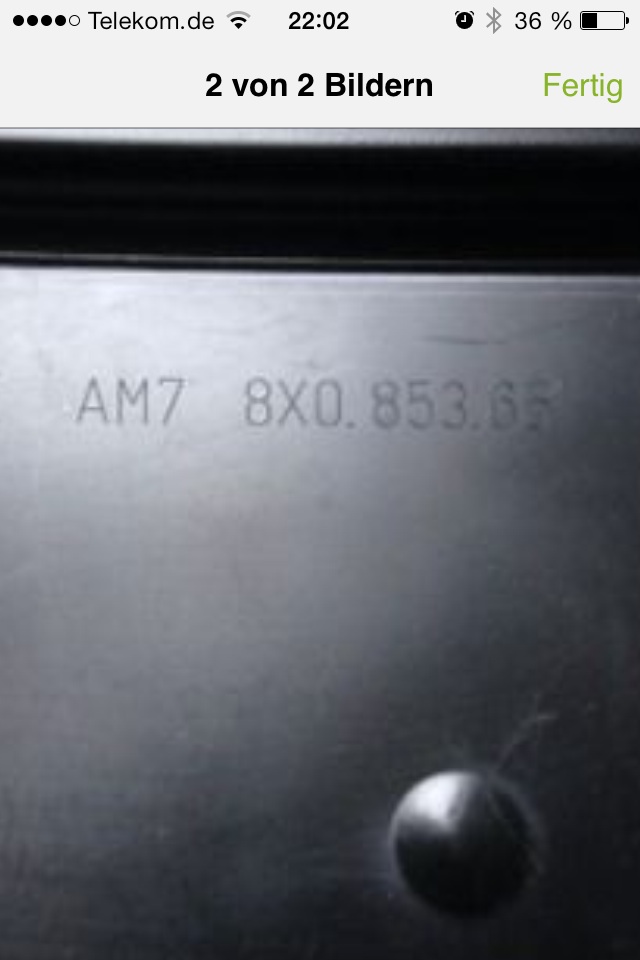

    Kann jmd was mit der Nummer anfangen nur zur Sicherheit ^^

    Der S-Line Grill hat die Teilenummer 8X0 853 651, sollte also soweit ich das auf dem Foto erkennen kann passen. Das der Grill angeblich nicht in die normale Stoßstange passen soll ist Quatsch.:smile:

    Wenn das die komplette Nummer ist : 8X0853651VMZ
    ist das der Kühlergrill in schwarz und sollte passen.

    Ja ist der schwarz glänzende!
