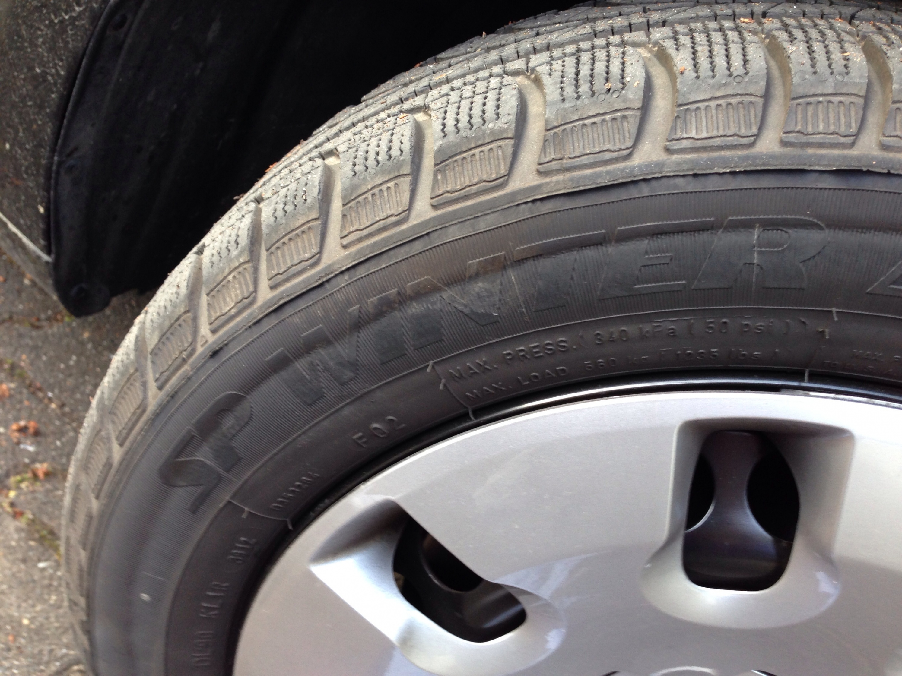

    habe eine Frage zu meinen Winterreifen. Wurden erst im Oktober 2013 bei Audi gekauft. Wie ihr auf dem Foto sehen könnt, hat sich über die Schrift (SP und Winter) entlang des Reifens eine Delle bzw. Vertiefung gebildet. Dies ist aber nur an diesem Reifen.
    Stellt dies ein Mangel dar? Hat diese Vertiefung Einfluss auf die Fahrsicherheit?

    Sieht auf jeden Fall so aus als wäre die Karkasse nicht meht in Ordnung und das bedeutet
    zwangsweise neuer Reifen.
    Ob da ein Materialfehler vorliegt oder intensiver Kontakt mit Bordstein oder lange mit wenig Luft gefahren wird dann sicher auch noch geklärt.

    Kontakt mit dem Bordstein kann ausgeschlossen werden.
    Luftdruck habe ich auf 2,5 bar. Die anderen drei Reifen weisen dies nicht auf

    Na dann gibts sicher auf Garantie nen Neuen.

    Ja, habe ohnehin die reifengarantie von Audi. Bekommt man ja beim Kauf dazu. Werde am Montag mal hinfahren
