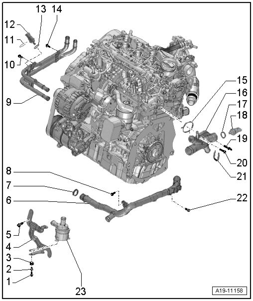

    Ich hatte ja schon weiter oben geschrieben, dass ich zunächst den FS auslesen (lassen) würde. Mit ein wenig Glück ist dort ein Eintrag gelistet, dass z.B. ein Temperaturgeber widersprüchliche Werte liefert. Dann hat man den Störenfried schnell gefunden.
    Sollte dort kein Eintrag sein wird es natürlich deutlich komplexer. Wer ein VCDS o.ä. hat kann mal während der Warmlaufphase die Werte vom G83 (Kühlerausgang) und G62 (Motoraustritt) loggen und dabei auf Unregelmäßigkeiten achten. Ich weiß jetzt nicht genau ob der A1 den G62 als Doppeltemperaturgeber (G2/G62) verbaut hat? Das kann ich aber mal prüfen bzw. sieht man es auch bei den Messwerten. Diese Teile gehen gerne mal kaputt, kosten zum Glück aber nicht die Welt. Parallel dazu sollten die Temperaturen in den naheliegenden Schläuchen mit einem IR-Thermometer geprüft und verglichen werden.
    Auf dem angehängten Bild (ist vom 1.6 TDI) ist Nr. 12 der G83 und Nr. 18 der G62.
    Natürlich kann es auch der Thermostat sein, aber bevor ich an den rangehe würde ich erst mal die Geber prüfen.
