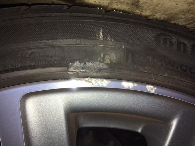

    Hallo zusammen,
    ich hatte vorhin leider Feindkontakt mit einem Kantstein :(
    Mal abgesehen von dem optischen Mangel; muss der Reifen ausgetauscht werden oder brauche ich mir da keine Gedanken machen?

    Einfach weiterfahren, passt schon.

    Sein Leben und das seiner Mitfahrer anhand eines so wenig aussagekräftigen Fotos zu riskieren halte ich für sehr bedenklich. Die Flanke ist der empfindlichste Teil eines Reifens, so was würde ich immer dem Reifenmann meines Vertrauens vorführen und um Rat bitten.

    Naja, du weißt ja nicht welchen Hintergrund ich habe.
    Außerdem sieht man auf dem Bild eigentlich schon recht viel.
    Keine Schnitte o.Ä. erkennbar.
    Abrieb ist lediglich im Bereich des Felgenschutzes, von daher nach meinem Dafürhalten vollkommen unbedenklich.
    Und mehr Info/Gewissheit gibt's eh nur beim Röntgen. :D

    Habe den gleichen Schaden.Sieht genau so aus.Fahre jetzt schon über 30000km damit.War damit beim Reifenhändler war alles ok.Die Felge habe ich selber repariert.Mit dem Exenter geschliffen,poliert und mit Klarlack versiegelt.
