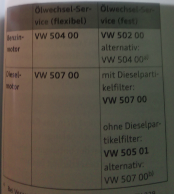

    Nachdem es um einen Diesel geht wird wohl ein 507 00 Öl notwendig sein (DPF).

    Im Zweifel einfach mal die Anleitung lesen. Im Diesel geht nur 50700. Der Benziner kann 504 00 für Longlife oder 502 00 für festes Intervall verwenden. Hab Total Quartz irgendwas in der Garage stehen, das erfüllt beide Longlife Normen, erfüllt aber nicht die nicht-Longlife Normen.

    Ich schrieb ja, wenn die Norm erfüllt ist, ist doch alles gut.
  4. Agent L
    Melle, da nimmst du z.B. Castrol Edge Titanium FST 5W-30, das erfüllt die Norm VW 50700 und kostet im Netz so um die € 40,00 inkl. Versand für 5 Liter (wieviel Öl wird für den Wechsel bei deinem Motor benötigt?). Das andere Öl mit der falschen Norm war wohl leider ein Fehlkauf.
  5. A1Scuba
    28.06.2011
    47.414
    1.579
    Oh, die Norm ist nicht erfüllt, dann hatte der Berater natürlich dahingehend recht, aber die Begründung ist natürlich Quatsch.
    Hatte gedacht die Norm
    wäre erfüllt.
