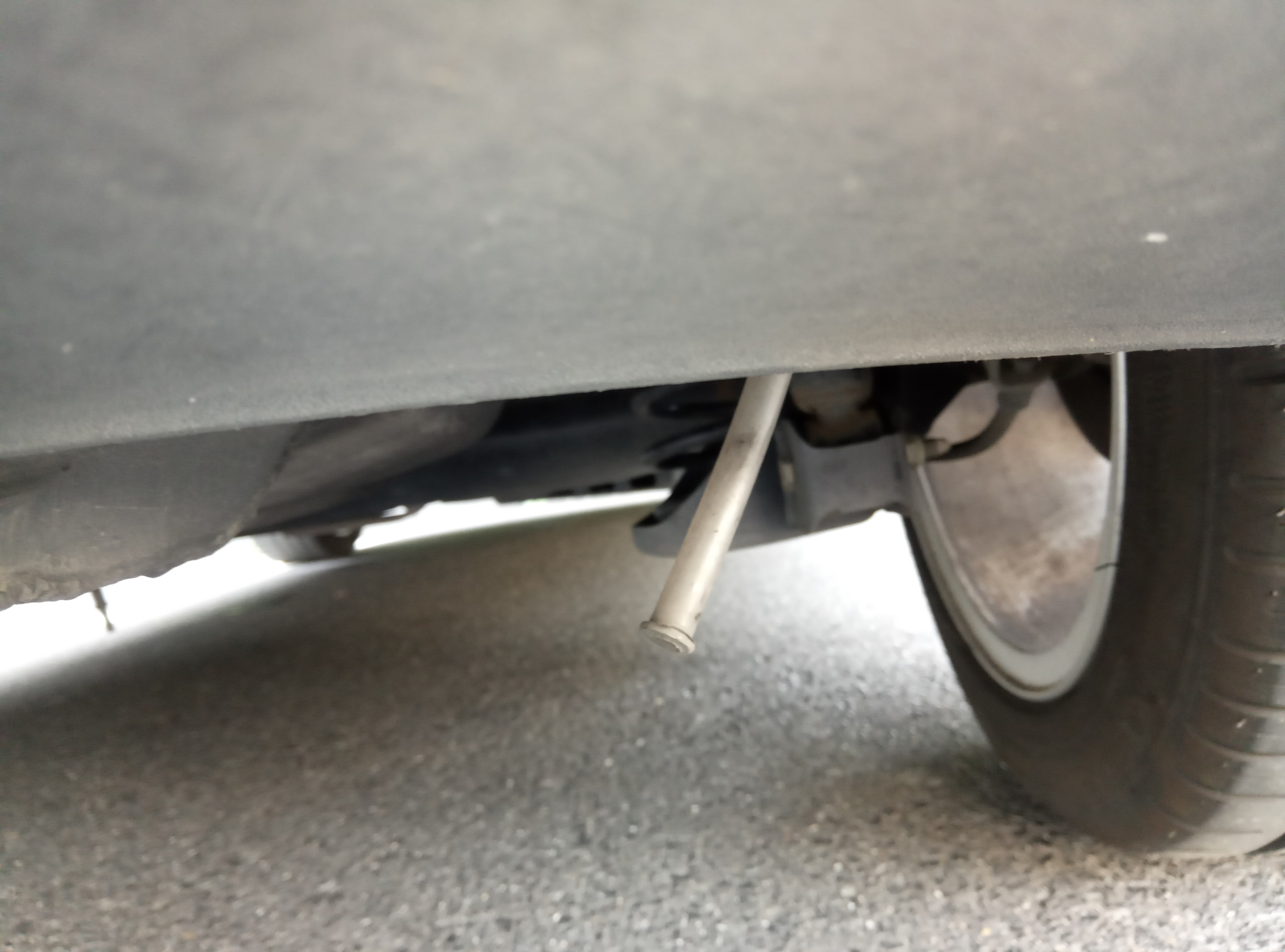

    Hat jemand eine Idee was das für ein Kabel oder Schlauch ist? Ist hinten rechts. Parksensor scheint's nicht zu sein, da würde ich ein Dauerpiepen erwarten (falls nicht kaputt)

    Hast du Panoramadach?

    Nope. Was hat das Panoramadach denn da hinten?

    Das, resp. Schiebedächer grundsätzlich, haben idR vier Wasserabläufe aus dem Schiebedachkasten. Das sind vier Schläuche, die dann eben irgendwo runter in Richtung Unterboden führen.

    Beim BMW Z3 wäre das eine Art Überlauf-Abfluss der Batterie, falls diese "kochen" sollte (wenn es sowas noch gibt). Wie beim Z3 ist bei unserem 2.0 -TDI der Akku hinten. Oder es ist eine anderer "Ablauf-Schlauch" aus den Tiefen des Hecks.

    Okay, dann wird das wohl bis übernächste Woche bis zur Inspektion halten.
    Danke.

    hmmm hab mir das Bild jetzt nochmals in "riesig" angeguckt... der Schlauch ist verschlossen, oder? Dann bezweifele ich meine eigene Einschätzung.

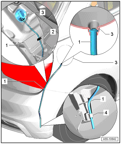

    Könnte Ablaufschlauch für die Tankklappe sein.
