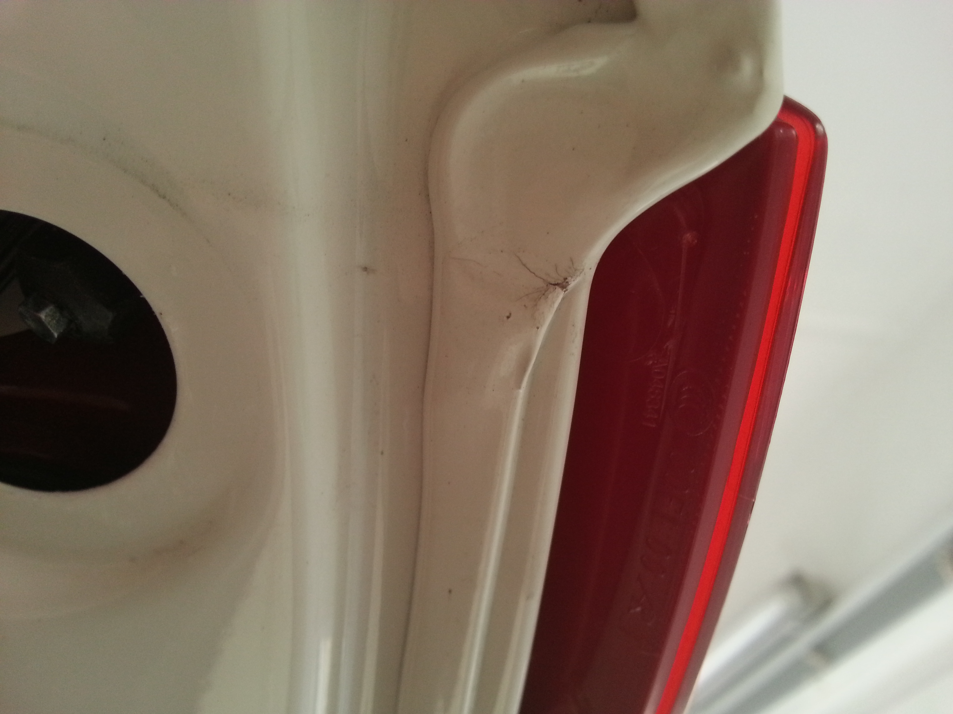

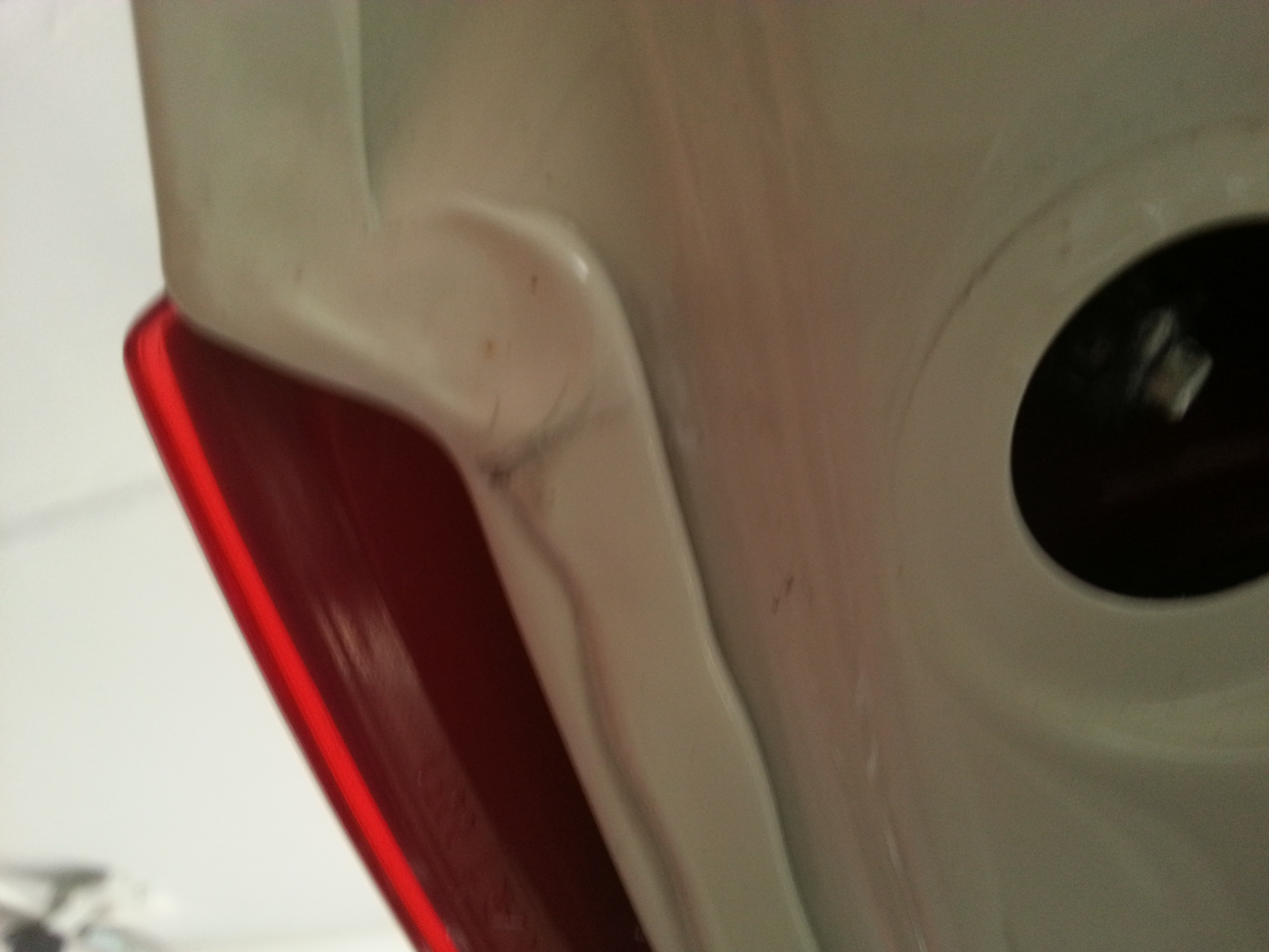

    Was soll man dazu sagen...
    jetzt war ich gestern erst beim Händler wegen Garantie (Sitzgestell/Lüftung) und heute finde ich schon wieder was.
    Die Abdeckungen für die Schrauben scheuert am Lack.

    Also das gleiche Problem hatte ich auch.
    Bei mir war allerdings alles bis aufs Blech weg...
    Die Stelle wurde neu lackiert und extra starke 3M Folien (durchsichtig) wurden zwischen Gummi und Lack geklebt.
    Finde die Lösung eigentlich in Ordnung.

    Warum geht die Halterung überhaupt da drann? Ein Gummistopfen nur am Loch wäre doch viel sinnvoller?!

    Die "Würste" an denen es bei dir scheuert, ist ja die überlackierte Karosserie-Dichtmasse. Muss mal gucken, ob das bei mir auch ist :bored:

    Ich habe auch nur die runden Puffer drin und die wurden auch nie ausgetauscht, da ich keine Probleme damit habe...

    Eigentlich keine Dichtmasse, sondern Karosserie-Kleber. Nicht dass da einer anfängt mit Sanitär-Silikon auszubessern... :D
