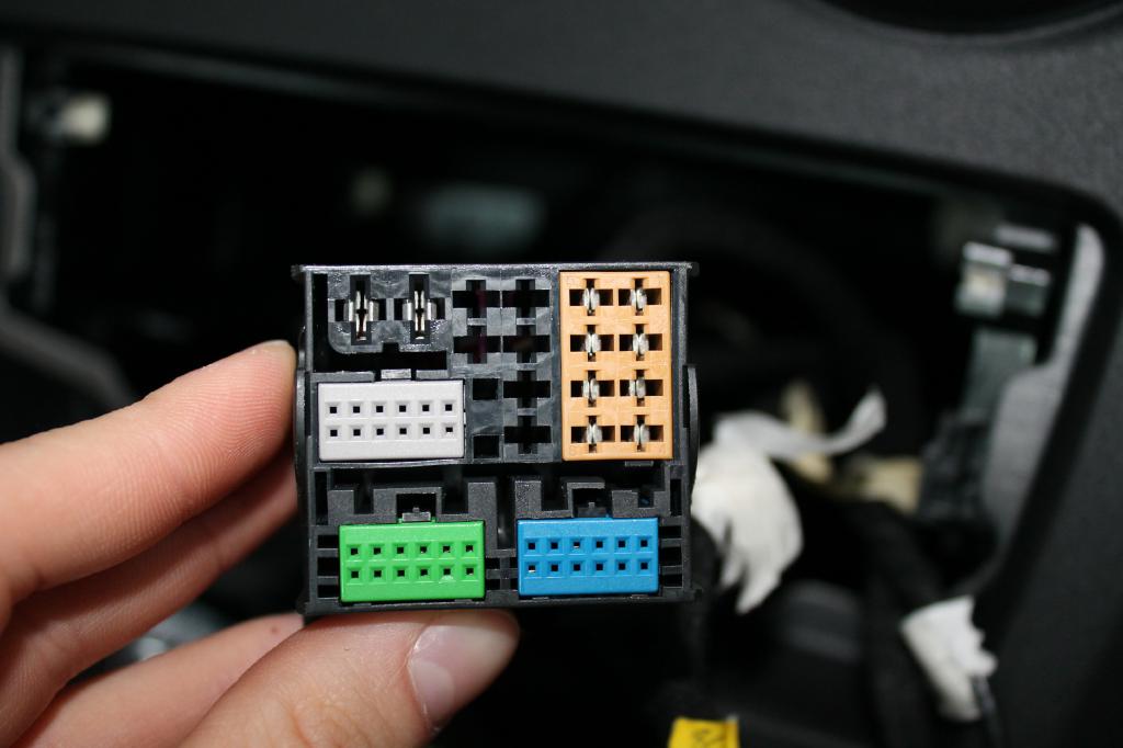

    - i-soamp 4 mit Parrot ISO-Adapter (muss A1 spezifisch sein! - der allgemeine Audi-Quadlock-Adapter ist nicht identisch - siehe Bild)

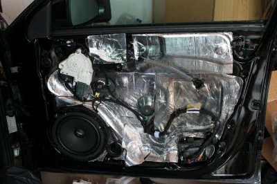

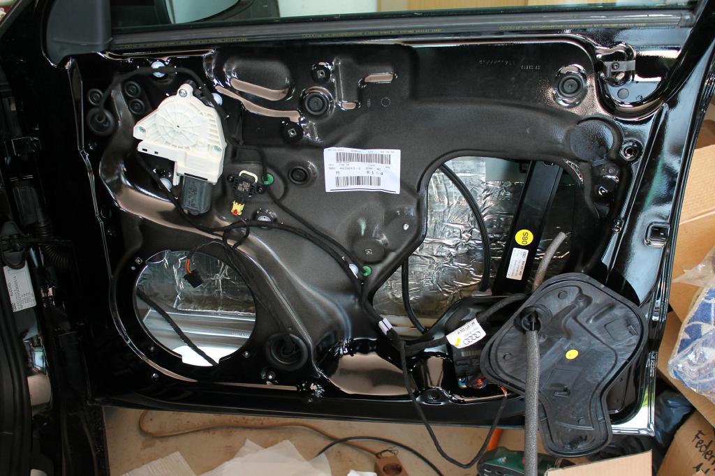

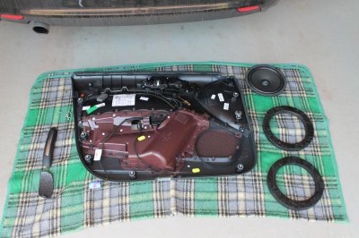

    Die Demontage der Türpappen geht weitestgehend leicht von der Hand. (http://www.a1talk.de/audi-a1-anleitungen-tipps-tricks/2057-tutorial-entfernen-der-tuerverkleidung.html)
    Beim Entfernen der Türgriffhälften braucht man ein wenig Geduld und bei den Mitteltöner-Gittern muss man unbedingt (wie auf dem Tutorial-Bild zu sehen) mittig ansetzen, da man sonst die Halterung abbricht!

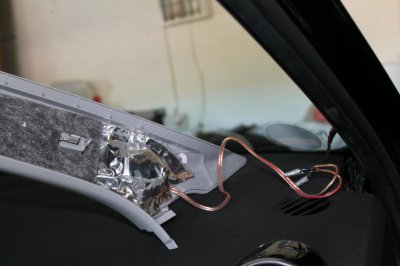

    Die Demontage der A-Säulenverkleidungen sind äußerst schwierig. Erst müssen sie ein kleines Stück von der Säule weggezogen werden und dann kann man sie mit viel Gewalt in Richtung Dachhimmel herausziehen.
    Da die Hochtöner des IS200 nicht in die originale Hochtönerhalterung passen, musste ich diese etwas beschneiden und haben die Hochtöner dann mit mehreren Schichten Alubutyl fixiert.

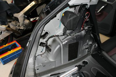

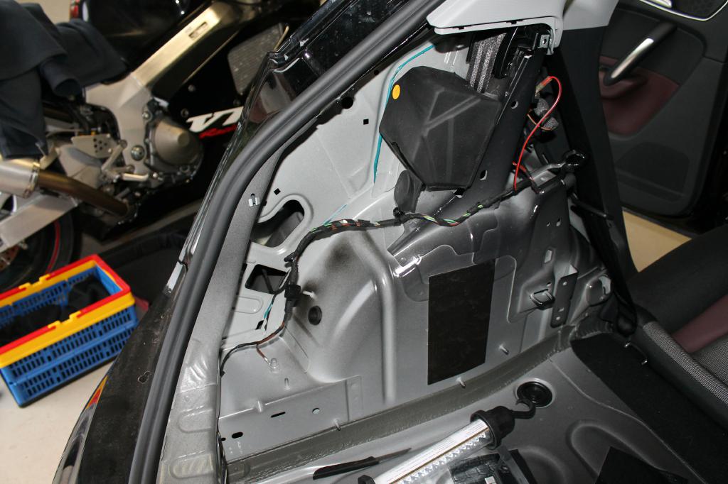

    Beim Dämmen des Kofferraumes müssen erst die hinteren Sitze, dann die mittlere Verkleidung und zuletzt die beiden Seitenverkleidungen demontiert werden.

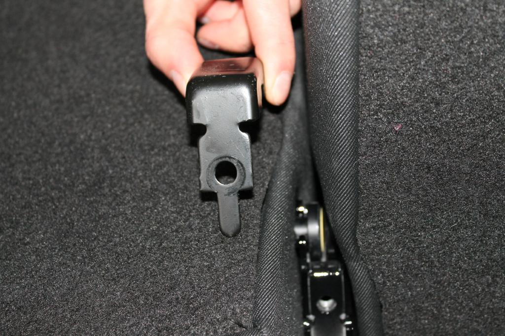

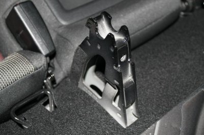

    Die Rücksitze werden an den äußeren Enden mit Hilfe eines Schlitzschraubenziehers entriegelt. (Der Schlitz ist deutlich zu sehen) Mittig wird nur die Schraube gelöst und der kleine Metallhebel entfernt. (Siehe Bild)

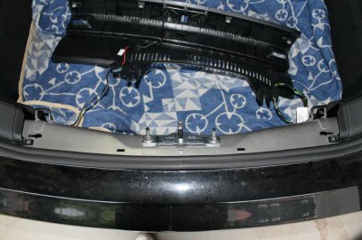

    Die Mittlere Verkleidung ist mit 4 Klippsen befestigt (siehe Bild) und kann Klipps für Klipps mit einem Ruck nach oben gelöst werden. Dann hängen noch zwei Kabelstränge dran, welche gelöst werden müssen.
    Die Seitenverkleidungen sind mit 3 Schrauben und wenigen Klippsen befestigt. Der einzige Metallklipps befindet sich auf Höhe der innenliegenden Rückleuchtenoberkante. Auch hier wieder mit einem Ruck in Richtung Gegenseite lösen.
    Darunter kommt das Dämmfließ zum Vorschein, welches an einem Stück entnommen werden kann, wenn man hinter dem Gurtstraffer einen kleinen Schnitt/Riss setzt.

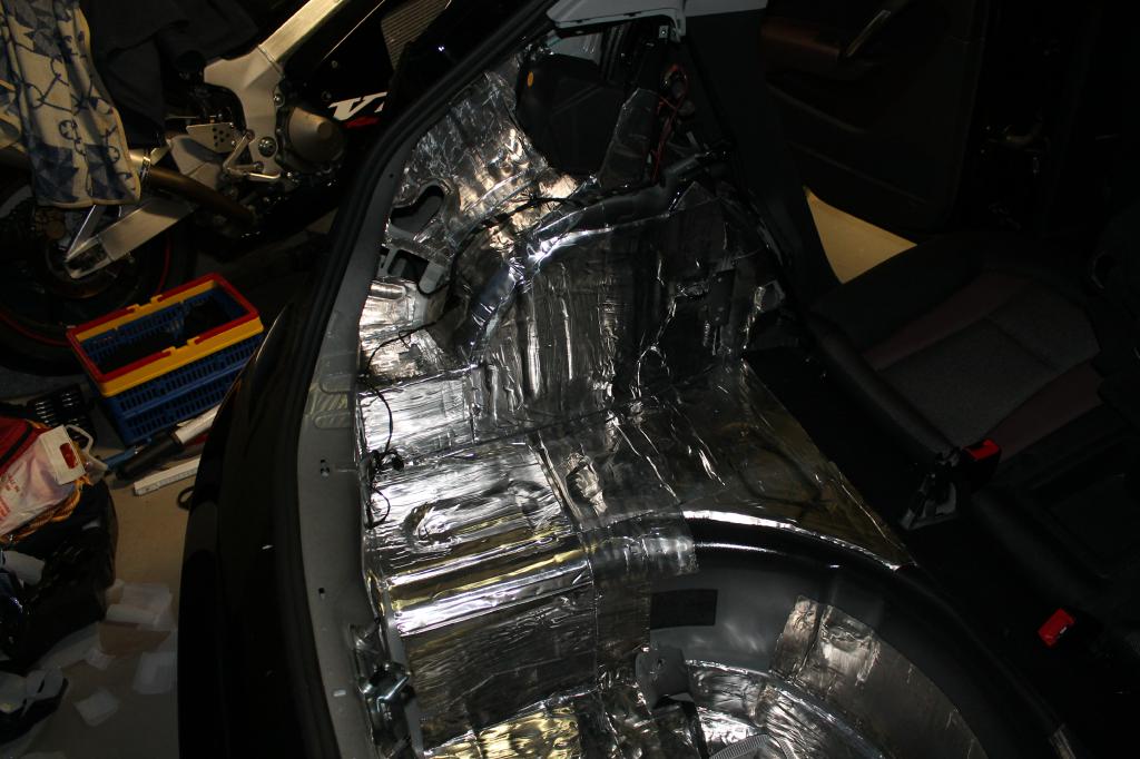

    Nun kann fleißig verklebt werden...
    Zum Schluss wieder das Fließ drauf und beim Sitzeinbau nicht vergessen, die äußeren Befestigungen wieder zu verriegeln.

    1) wo klebe ich über das alubytul hin? auf deinen bildern sehe ich, das du es einmal an die innenseite des außenblechs der tür geklebt hast( einfach überall?) und dann nochmal auf das innenbleche. baut man dann einfach alles zusammen und klebt dann überall das alubytul drüber?
    2) wie dick klebt man das alubytul? einfach 1lagig? nicht das am ende die verkleidgung nicht mehr richtig passt.

    zu 1.: Das Alubutyl habe ich zum Einen - wie du schon richtig erkannt hast - auf die Innenseite des Außentürbleches geklebt. Habe hier möglichst große Stücke verwendet und so viel Blechfläche wie möglich beklebt. (man will ja maximal mögliche Schwingungsreduzierung erreichen)
    Zum Zweiten habe ich das Innenblech beklebt. Habe alle etwas tiefer liegenden Flächen beklebt. Man um die Gewinde der Türpappenschrauben herum muss man eine kleine kreisrunde Fläche frei lassen, da hier die Türpappe anliegt. (man sieht die Stellen eindeutig)
    Über die Kunststoff-Wartungsklappe habe ich auch drüber geklebt. Bei einem Ausfall des Fensterhebers, könnte das natürlich dann umständlicher werden.
    zu 2.: Obwohl man im Internet oft liest und sieht, dass zweischichtig verklebt wird, habe ich mich dagegen entschieden. Wollte eben vermeiden, dass nachher die Türpappe nicht mehr richtig dran passt oder der Fensterheber irgendwo kollidiert. (denke, beim dicken 2,2mm Alubutyl ist das nicht so schlimm :confused2:)
    zu 3.: Beim Dämmen selber dürfte es kaum Möglichkeiten geben, etwas kaputt zu machen. Lediglich beim Ausbau der Verkleidung muss man an den bereits besagten Stellen vorsichtig sein. (Türgriffverkleidung und noch mehr bei der Mitteltönerverkleidung)
