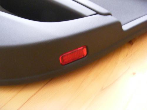

    nö, aber wird doch immer das selbe verbaut. einfach nen geeigneten platz an der Türverkleidung finden und losschnibbeln. wird beim 3 türer vermutlich besser aussehen, als beim 5 Türer, da die Türen da länger sind.

    die würde man sicher irgendwo unterbringen können.
    meine Beleuchtung war übrigens schon vorher LED (gibts das überhaupt ohne?) und ich hab auch manchmal probleme kann damit also nicht zusammenhängen. im TSG kann man auch nur angeben, ob Einstiegsbeleuchtung verbaut ist, oder eben nicht. Leuchtmittel kann man da nicht angeben
