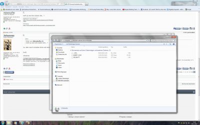

    Könntest Du mal bitte einen Screenshot vom Inhalt Deiner gebrannten CD machen?

    mmh ja sind drei datein drin.. ?

    Ja, aber mach trotzdem bitte mal einen Screenshot davon.

    so war ebend am auto..

    Hm, das "~1" im Dateinamen sieht nicht so gut aus.
    Mit was für einem Programm hast Du die CD gebrannt?

    na mit windows.. als daten cd
