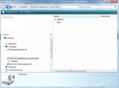

    Ich habe die ISO Datei auf CD gebrannt.
    Im Ordner sind 3 statt 2 dateien.
    (Gebrannt mit Windows Vista)
    Habe ich die CD richtig gebrannt?
    Die Datei ist auf eine CD-R80 gebrannt.
