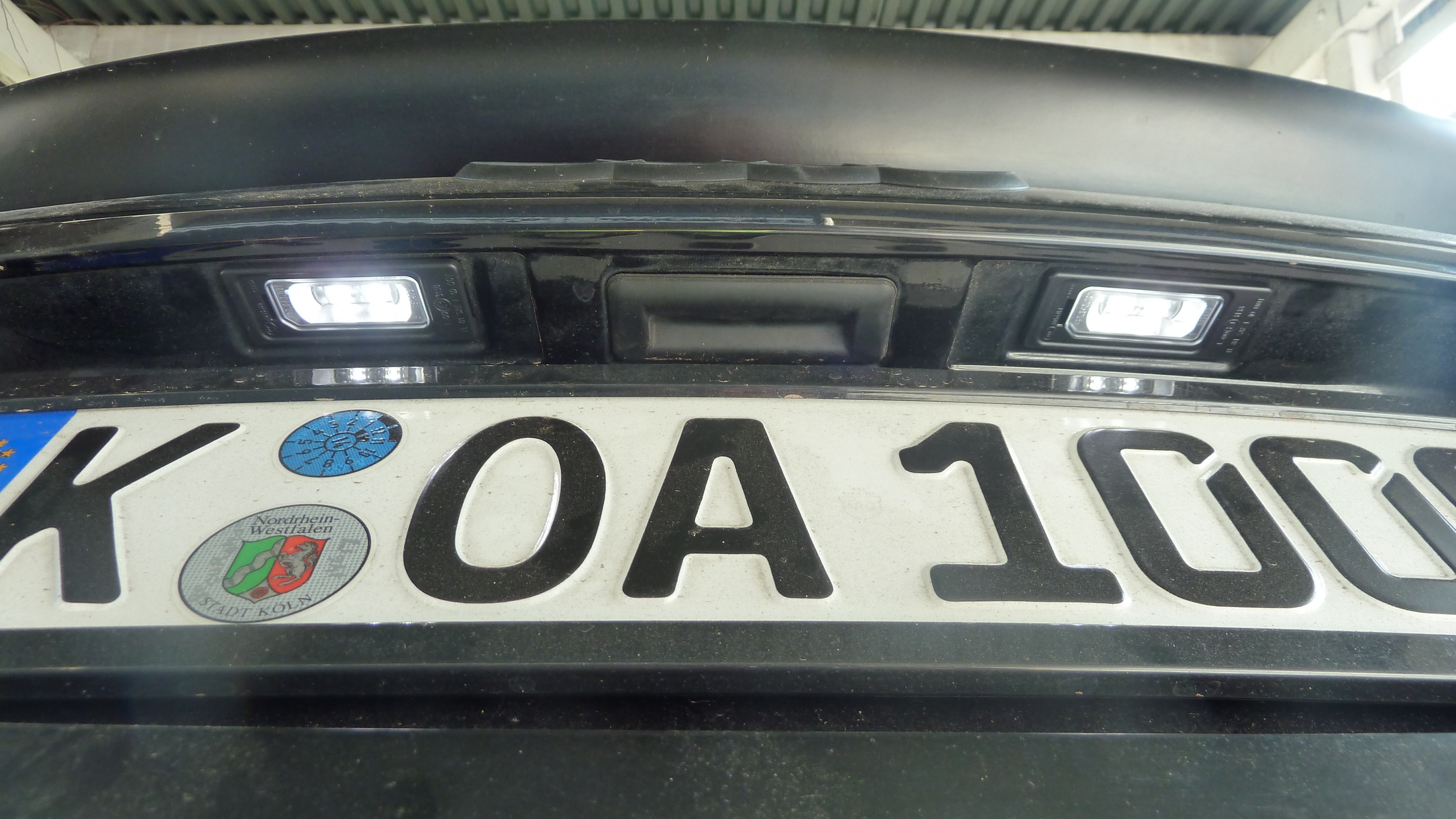

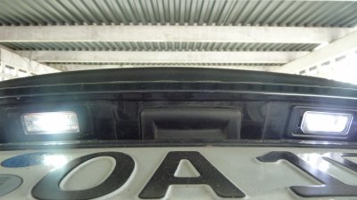

    Gerade alles verlötet und eingebaut......................
    Mensch bin ich Happy das ich jetzt die ORIGINALEN verbaut habe!!!!!!:thumbup:
    Am 24.04 ten noch die Fehlermeldung weggebügelt und dann ist das Thema Kennzeichenbeleuchtung für mich nach einem Jahr und etlichen versuchen an Birnen und sonstigem endlich abgeschlossen!!!!!:thumbsup:
    Vielen Dank an all die jenigen die dazu beigetragen haben das diese Misere von Audi endlich ein Ende hat!!!!:wub::wub::wub::wub::wub::wub::wub:
  6. Guenka
    Kann Dir richtig nachempfinden, Bei mir geht es jetzt auch einwandfrei. Danke noch mal an Johannes für deine Arbeit. Vor allen Dingen nachts sieht man das Kennzeichen wesentlich besser und auch der A1 Aufkleber auf der Stoßstange ist jetzt deutlich sichtbar.
