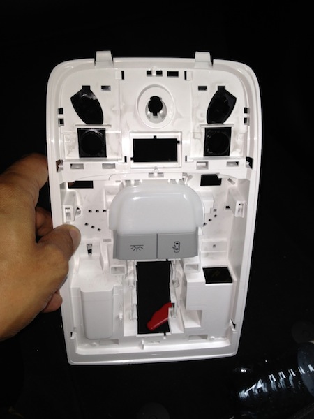

    Ich habe einen A1 1.2 TFSI Attraction mit standard Innenraum Licht. Um sich Zugang zur Lichteinheit zu verschaffen, muss man die graue Abdeckung nach unten ziehen, am besten man fährt rundherum mit einem Schlitzschraubenzieher und fährt dann mitm Finger rein und zieht nach unten einfach einmal links rum (immer schön vorsichtig)...

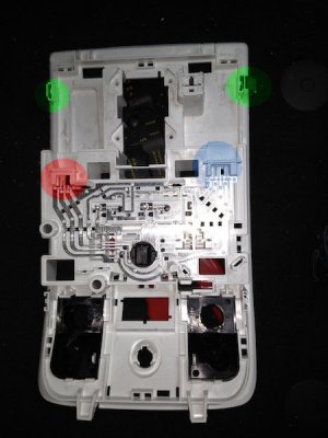

    dann sieht man die Lichteinheit wie in Bild1 ersichtlich, die ist schon etwas kniffliger zu lösen: es gilt die Halteklammern links und rechts (in Bild2 grün markiert) zu lösen und dann einfach sanft nach unten ziehen, aber vorsicht hier ist nun ein Kabel dran (in Bild2 blau markiert), den Stecker kann man einfach abziehen und man nun die ganze Einheit in der Hand.
    Was nun ganz praktisch ist, zumindest in meiner Konfiguration ist, dass links (in Bild2 rot markiert) 4 Pins frei sind, und ich habe mir hier mit den Materialien aus Bild3 einen Stecker gebastelt und da drauf gegeben, ich verwende die mittleren 2 Pins, da diese mit dem Innenlicht direkt gekoppelt sind.
