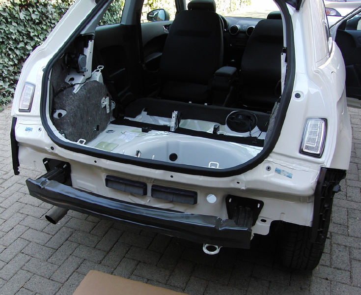

  6. A1Scuba
    28.06.2011
    47.414
    1.579
    Außen unterhalb der Stoßfängerverkleidung, die zwei schwarzen länglichen Dinger in der Mitte, hinter dem eigentlichen Stoßfänger...
    Aber ich kann mir auch nicht vorstellen, dass diese Geräusche verursachen können...

  7. A1muc
    A1muc Audi A1 Guru
    23.05.2012
    242
    41
    Der Meinung bin ich auch, wie bereits oben geschrieben.
    Ich hatte die innere Kofferraumverkleidung vor einer Woche draußen, und da hab ich mir die Dinger genau angeschaut. Die beweglichen Klappen, die die Luftzufuhr von außen verhindern, sind aus einem papierdünnen, sehr leichten, elastischen Material (evtl Silikon oder ein weicher Kunststoff).
    Ich denke dass das klappern von wo anders kommt.
