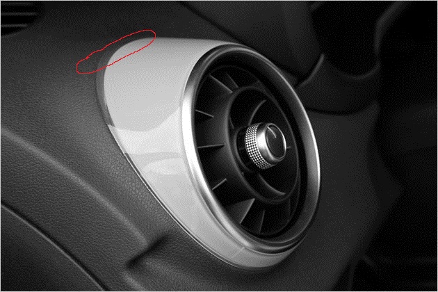

    Ich glaube das mache ich auch,dacht es gibt da eine Art Trick womit ich das vielleicht selber hinbekomme und nicht extra wieder hinfahren müsste...also das mit dem drehen verstehe ich dennoch nicht,wie gesagt sitzten von der Form her tut er ja,unten ist er direkt bündig,nur oben steh er vielleicht nen bisschen ab wo die Abdeckung zu Ende ist und das Armaturenbrett anfängt,hab mal nen Foto angehängt(ist von google)

    Ja eben. Durch die Form ist das so, wenn er nicht 100%ig sitzt, da verdreht, hast du oben einen Spalt. Aber zur Werkstatt fahren ist natürlich die beste Lösung.

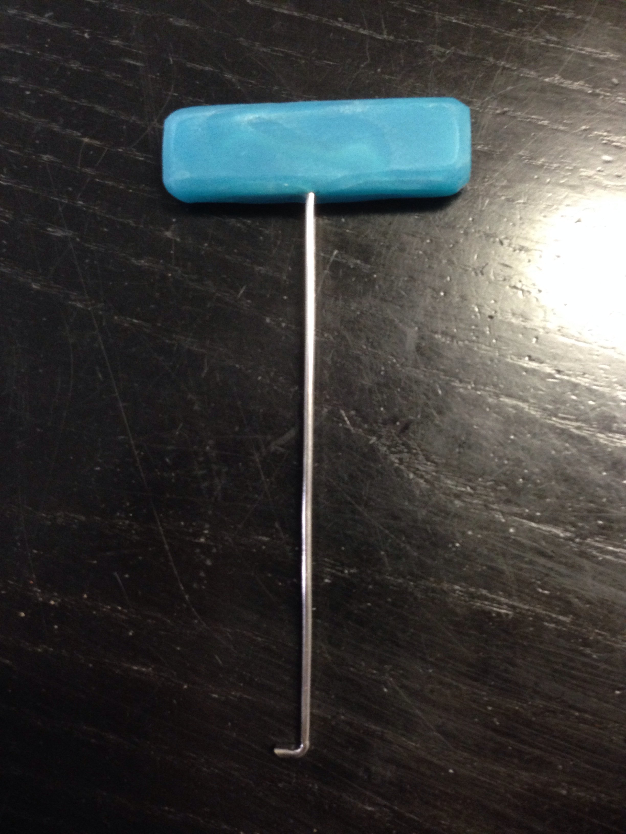

    mit einem Haken müsste das doch zu machen sein?
    Werde mich das Wochenende mal dran wagen.:thumbup:

    Ihr braucht einen langen Haken (ca. 10cm). Damit durch die Störmerstege und das ganze Teil samt Blende abziehen, oder besser, raus reißen. Meine wurde getauscht und da wurde heftig dran gerissen damit das raus geht. Der Mech. hat glaube ich drei vier mal angesetzt.

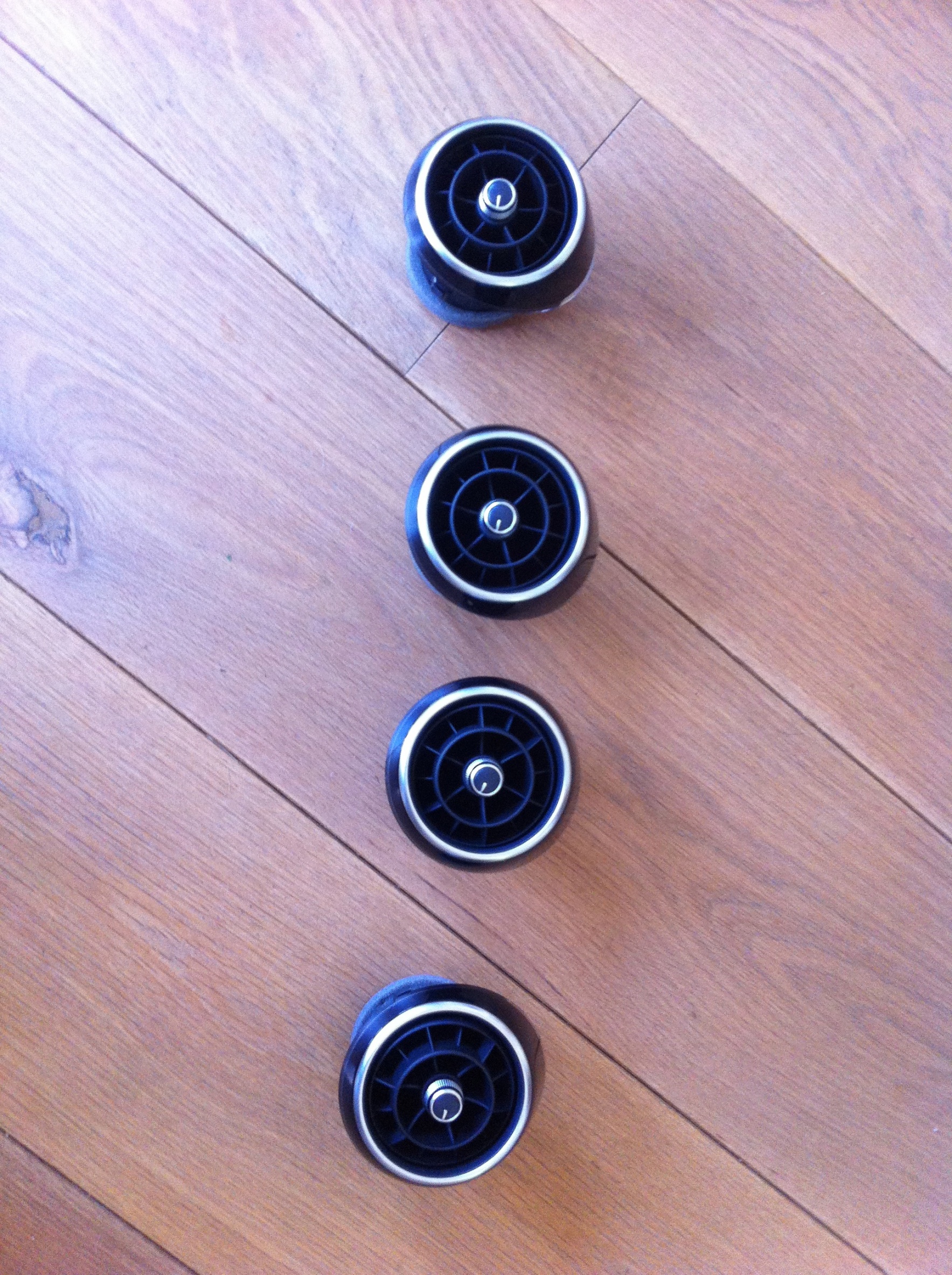

    mit einem Haken 5 minuten alle 4 raus :)
    und die neue wieder rein ;)

    So den Haken habe ich mir schon mal gemacht................
    mal sehen wann ich dazu komme? Letztes Wochenende ging es leider nicht!

    Hat geklappt.................................
    danke für den Tip ging einfacher als gedacht.:smile:
    Mann muss nur kräftig ziehen.:wink:
