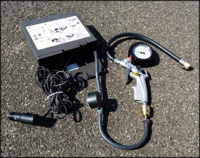

    Der Kompressor schon, das Manometer eher weniger - das taugt schon wegen der ungenauen Skaka nur für Notfälle.
    Da ich mit den Prüfern auf Tankstellen nur noch schlechte Erfahrungen mache habe ich mir für Urlaubsreisen mal eine Konstruktion gebastelt um ein geeichtes Manometer anzuschließen :smile:
