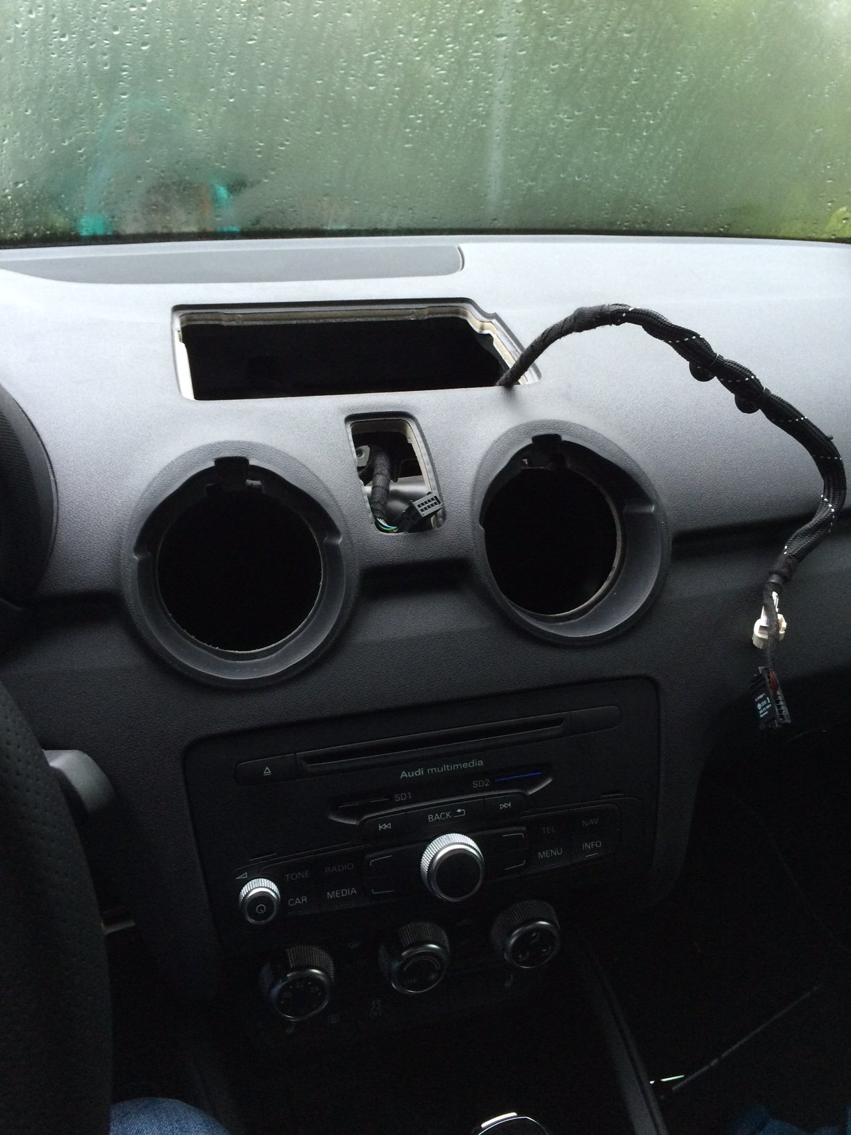

    Anbei noch ein kleiner Umbau-Bericht:
    Als erstes müssen die Lüftungsdüsen ausgebaut werden. Ich habe hierzu ein Tachohaken von Mercedes verwendet, hier habe ich den Haken leicht verbogen (kleiner als ein rechter Winkel).
    Dann mit ein bisschen Gefühl an den Lüfungsdüsen gezogen bis diese sich bewegt haben. Ein wenig Kraft ist hier schon notwendig - dann konnte man diese rausziehen.
    Als nächstes muss der Warnblinkschalter/Start-Stopp-Schalter ausgebaut werden, hierzu einfach ein Demontagewerkzeug aus Kunstoff nehmen und den Schalter vorsichtig raushebeln und die Kabel entfernen.
    Dann sieht man unterhalb des MMI-Bildschirms eine kleine Schraube, diese rausdrehen.

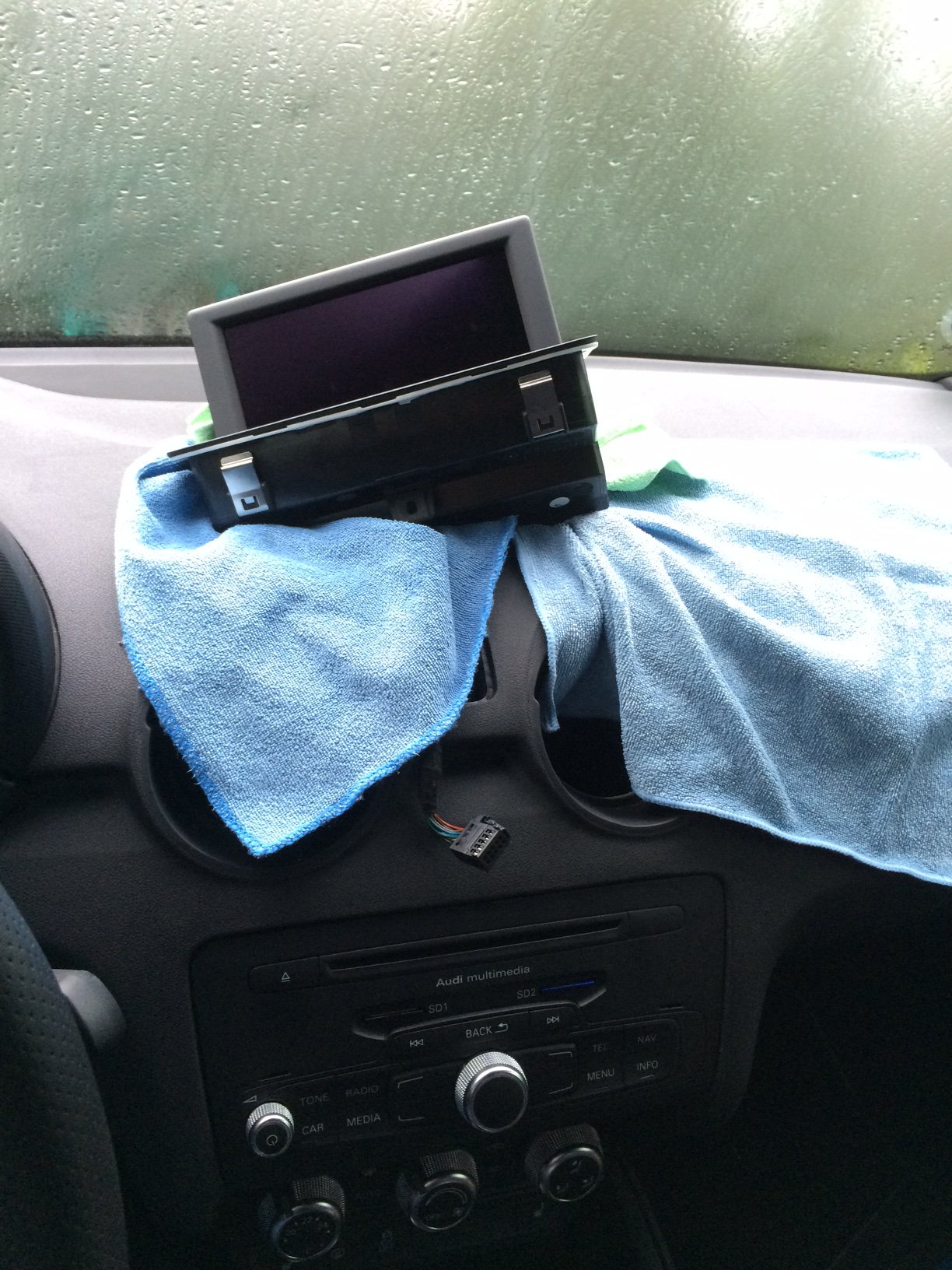

    Als nächstes muss der Bildschirm ausgebaut werden:
    Hierzu einen Demontagehebel aus Kunststoff zwischen Bildschirm und Armaturenbrett ansetzen. Gleichzeitig findet man hinter den ausgebauten Lüftungsdüsen eine Metalllasche welche gedrückt werden muss. Jetzt kann man vorsichtig den Monitor raushebeln.
    Anschließend die Kabel vom Monitor entfernen.
    Auf der Rückseite findet man nun 4 Schrauben welche gelöst werden müssen. Dann kann man die vordere Blende von der hinteren Blende lösen und nach oben herausziehen.

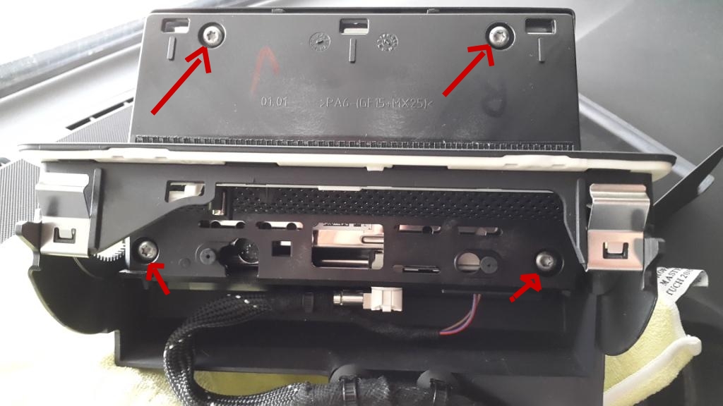

    Ich scheitere gerade an diesem Schritt. Wie bekomme ich die Rückblende ab? 2 Schrauben waren schon so zu sehen, diese habe ich entfernt.
    Bevor ich irgendwas kaputt mache frage ich sicherheitshalber lieber noch einmal nach.

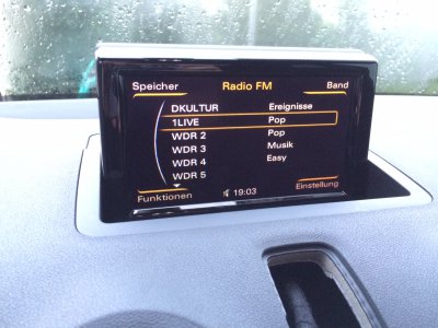

    Hat sich erledigt, war einfacher als gedacht. Blende sitzt und sieht wunderbar aus in Verbindung mit den schwarzen Luftausströmern und dem Klavierlack am Lenkrad

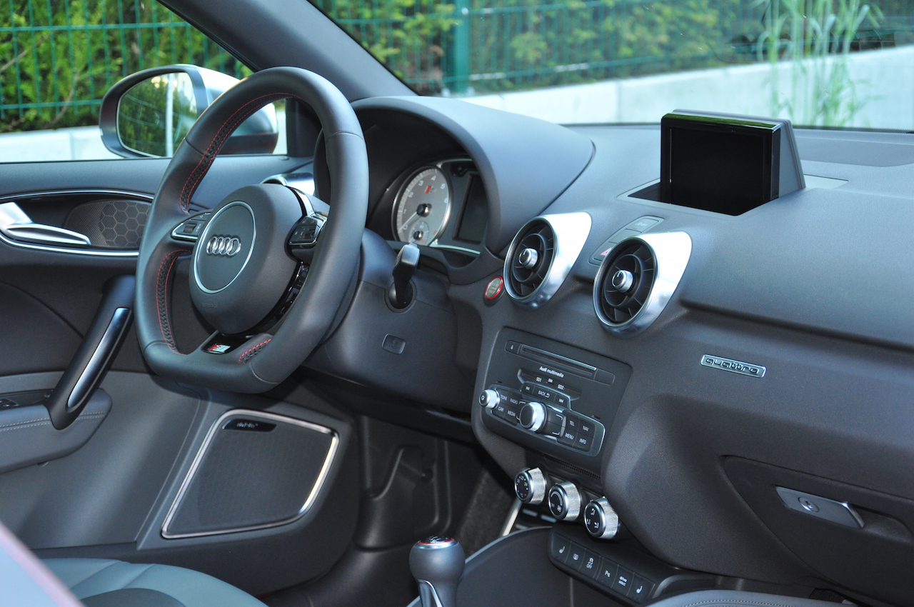

    im S1 ist die Umrandung in hochglanz schwarz ja Serie, ich hab die Ausströmer in Alu, sieht dann so aus :)

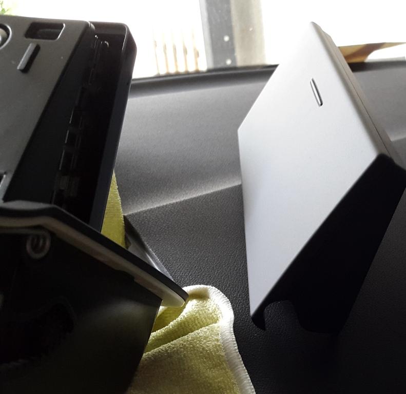

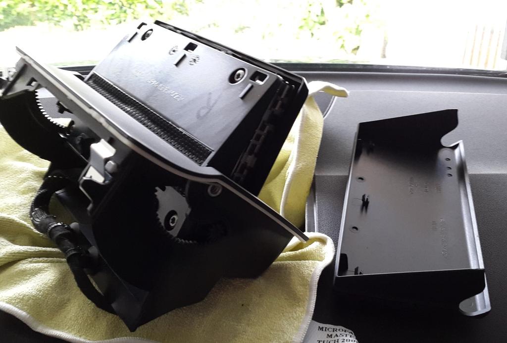

    Danke für alle Tipps und Anleitungen. Habe es auch hinbekommen. Passt super. Sogar die Luftausströmer habe ich ohne Hilfsmittel rausbekommen. Wenn man die gut mit zwei Händen packt, kann man die vorsichtig einfach rausziehen. Ging problemlos...
    Ich hatte nur ein Problem bei folgendem Schritt:
    - Am Display die Rückblende ausclipsen und diese nach oben abnehmen.
    Ich wußte einfach nicht, wo ich ansetzen muß. Man will ja nichts zerkratzen...
    Deshalb habe ich mal Bilder dazu gemacht. Man kann "einfach" die Rückseitige Blende nach hinten drücken (nur mit der Hand) und sie löst sich aus der Verankerung (am besten am oberen Rand), dann das Display etwas schenken und wie gesagt, die Blende nach oben rausnehmen - voila, da sind die restlichen 2 Schrauben...
