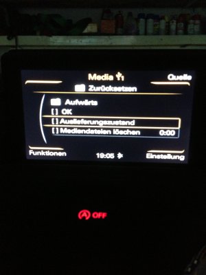

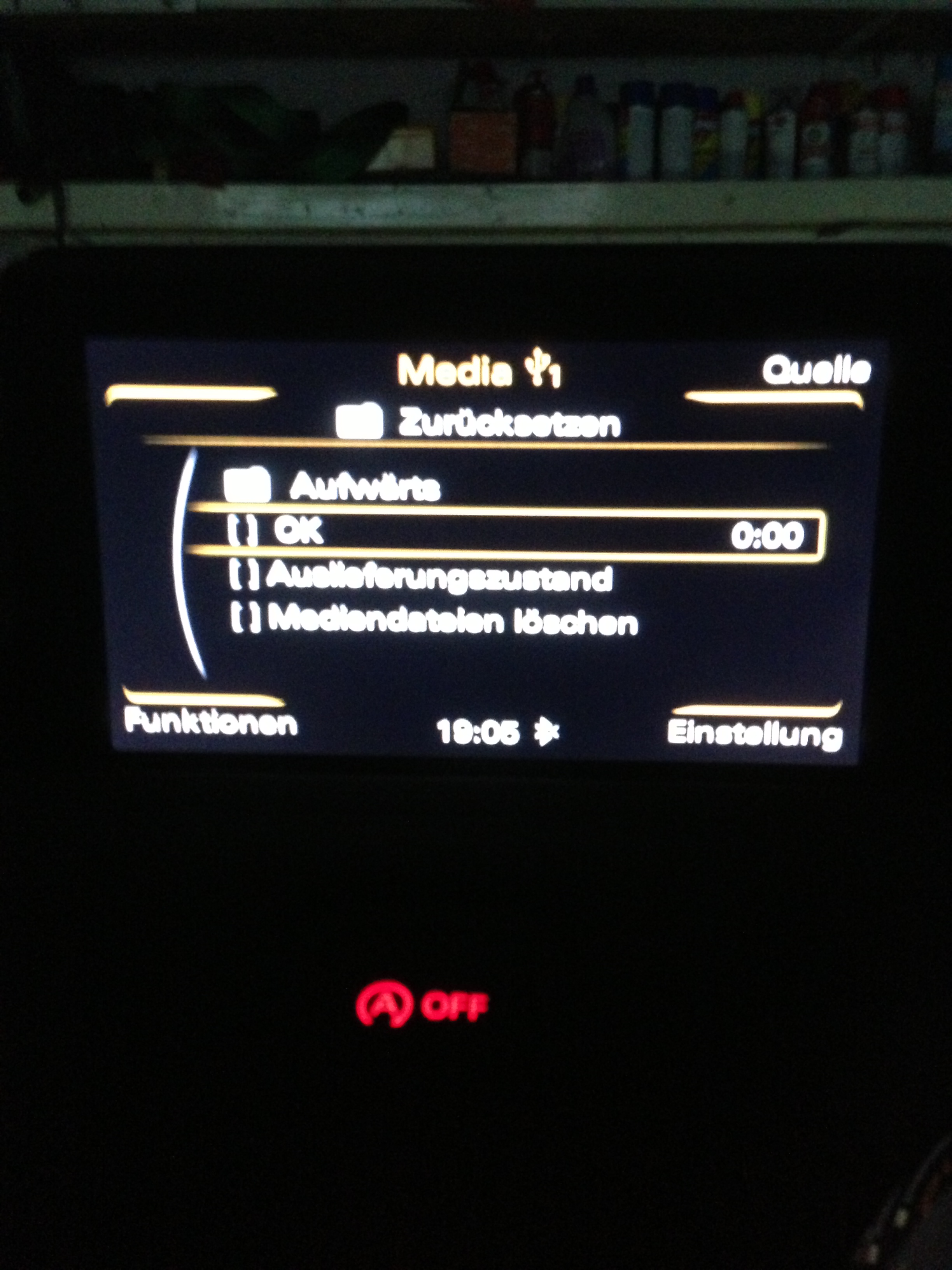

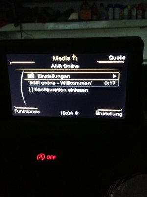

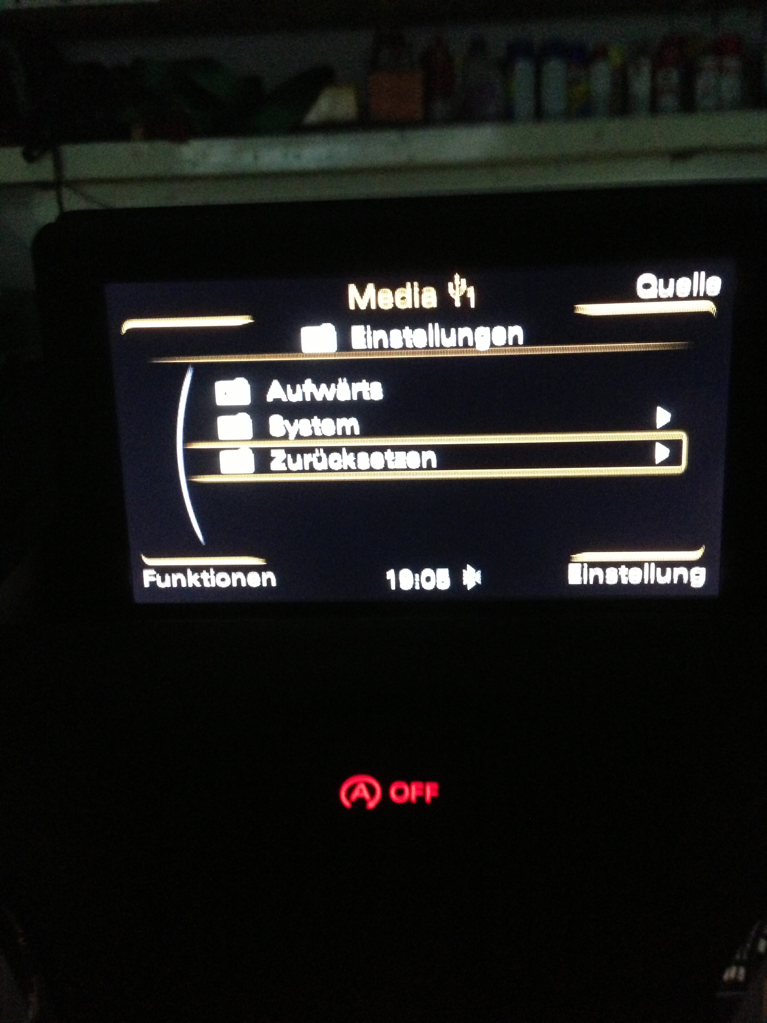

    Ich habe das Problem gelöst, dass das AMI nicht mehr startet wenn man vorher SD-Karte gehört hat.
    Hier die Lösung:
    Media --> AMI --> AMI Einstellungsordner "Einstellungen" --> Zurücksetzen --> Auslieferungszustand --> OK --> MMI "Back" Taste
    Also ich sags nochmal ausdrücklich. Ich weiß nicht ob es so bei jeden klappt. Ich kann nur sahen, dass es so bei mir funktioniert hat (MJ 2014).
    Viel Erfolg wünsch ich euch :)

    gab es hierfür jemals eine Lösung?
    Das AMI Online macht dies bei mir nur wenn zuvor eine SD Karte etc. gewählt wurde. Nicht aber aus der Radio Quelle heraus.
    Was hier passiert sieht für mich nach der Erkennung eines eingelegten Mediums aus. Ähnlich dem einschieben einer SD Karte in die Headunit.
    Auch dann erfolgt ein Quellenwechsel auf das zuletzt eingelegte Medium.
    Evtl. kann man das aber auch mittels VCDS deaktivieren???
    "Quellenwechsel bei einlegen eines Mediums"
