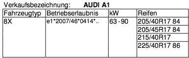

    Anbei ein Auszug des TÜV Gutachtens* mit allen zulässigen Reifenkombis für
    17 Zoll x 7,5 Felgen des A1.
    * Stammt von den Winterrädern die ich am Marktplatz hier anbiete.

    Für die Zubehörfelgen stimmt das. Für die Audifelgen ist das auschlaggebend, was auf dem COC steht. Natürlich passen die Reifen auch, aber wenn sie auf den Originalfelgen von Audi nicht zugelassen sind, darf man sie nur mit einer Sondereintragung beim TÜV fahren, die ohne Gutachten ein wenig teurer wird.

    Ah ok, dachte dass das bei 17 x 7,5 immer gilt, ob Original- oder Zubehörfelgen...

    Habe mir schon paar Felgen ausgesucht, 7,5J x 17" er. Die werden direkt Angeboten mit Reifen die eine Größe von 225/45 haben, lt. TÜV-Gutachten ( wie "Qubsen" schon gepostet hatte) steht 225/40 drin.
    Jedoch habe ich von "TouchS" den Reifenrechner benutzt und drin steht, dass es Abweichung v. 5% gibt, 7% soll ja die Grenze sein (Jetztig 215/40 lt. Audi; haben wollen 225/45).
    Was heisst das nun? Ich denke lt. Gutachten oder??? Keine 225/45 Reifen?? :(
