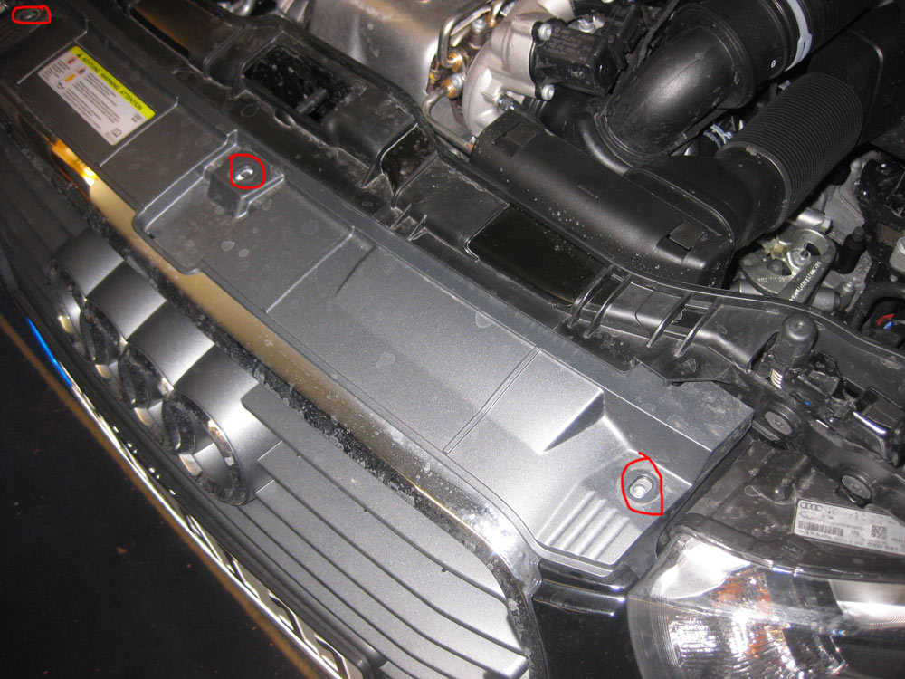

    Der lässt sich eventuell über die Verschraubungen oben einstellen, dann kommt der weiter raus / rein. Die Stoßstange und Kühlergrill sind ein Teil, d.h. es wird beides ausgerichtet. Dann passen eventuell andere Spaltmaße nicht mehr, ich würde wenn die Motorhaube einstellen lassen. :thumbup:
    Dass bei mir die Motorhaube über steht / die Stoßstange& Grill weiter drinnen sind, liegt wahrscheinlich daran, dass ich die Front demontiert hatte zum Lackieren von Grill etc. Ich schaue nachher mal ob ich das ausrichten kann.

    Nachdem wir unseren Steingrauen Grill gegen den S-Line Grill getauscht haben, mussten wir auch die Scheinwerfer wieder neu ausrichten, hängt wohl alles mit zusammen.

    Ich zitiere mich mal selbst :flapper:
    Langlöcher sind ja vorhanden, wie auf dem Foto aus diesem Forum zu sehen ist.
