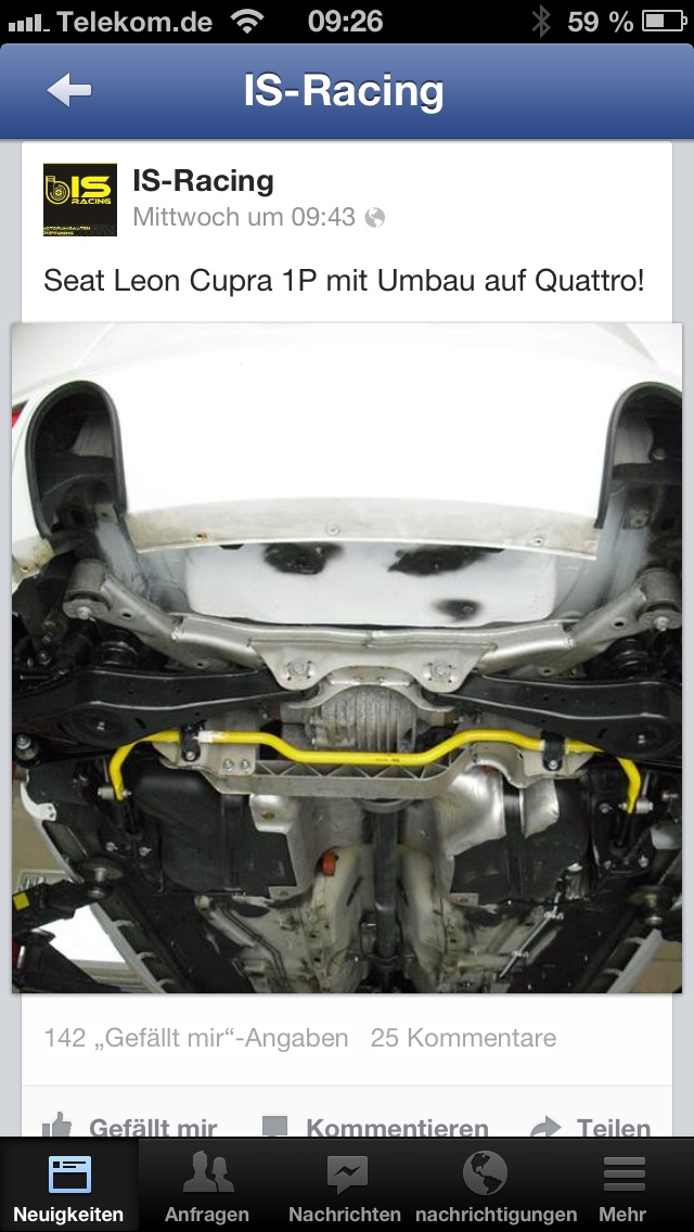

  7. A1_S-Line
    A1_S-Line Guest
    IS-Racing hat das schon gemacht...........
    auf Quattro umgebaut bei einem Curpra!

    Es wäre fraglich wie mit meinem Serien-Mitteltunnel eine 70mm Abgasanlage UND eine Kardanwelle Platz finden soll :crying:
    Es geht aber nicht um einen Allrad ( dann hätte ich auch gleich einen Quattro kaufen können )
  9. A1_S-Line
    A1_S-Line Guest
    Das glaube ich gerne.............
    nur ist es nicht unmöglich!!!!

    Au weia ... Jungs, mensch Leute ... ich will ja nicht lästern aber einen Cupra auf Allrad umzubauen ist einfacher als bei Aldi drei Büchsen Bohneneintopf zu kaufen ... Kein Vergleich zu einem Umbau eines A1 auf Quattro.
    In der PQ-35 habe ich ein irrsinnig riesiges Angebot an Komponenten, die ich verbauen kann. Die Vierlenker-HA von Allrad und FA sind mit ein paar Anpassungen am Kofferboden 1:1 ohne jede weitere Modifikation bezüglich der Karosserieanbindung mechanisch identisch. Es gibt Getriebe, Bleche, Schlachtfahrzeugel, einen Kardantunnel, eine Schaltkulisse, einen Tank, eine HA, eine Kardanwelle, eine Haldex, eine Abgasanlage, alles zuhauf günstig bei ebay zusammenkaufbar.
    Das hat rein gar nichts vom Aufwand her mit dem Umbau eines A1 auf Quattro zu tun. Alleine die LK5x112-VA-Komponenten vom Quattro kosten 2.500+ €. Beim A1 ist nichts erhältlich und die Basis ist eine Verbundlenkerachse an der HA. Da ist die gesamte Bodengruppe zu ändern. Nichts gibt es gebraucht, alles müsste neu gekauft werden. Der HA-Träger, Kardanwelle, AWs hinten, alles spezielle A1-Quattro-Teile. Und und und ...
    Ich bin sicher, dass der MTM einen Quattro zum 5-Zylinder umbaute. Sonst wären alleine die Karosseriearbeiten sicher mit Kosten von 20 - 30 t€ verbunden. Die MTM-Bremse und die Räder sind LK5x112. Das hätte er alles auch noch adaptieren müssen wenn es kein Quattro als Basis wäre. Zudem wäre es ja auch nicht mit einfachem Umschweißen getan. Da muss die gestrippte Rohkarosse auf die Richtbank damit auch alles sauber gerade eingeschweißt ist. Wer will das bezahlen?
    ich kenne derlei Umbauten, weil ich einen Live-Umbau eines Corrado auf eine Allrad-Plattform eines Golf 2 miterlebt habe. Das war quasi das Fusionieren zweier Karosserien. Bodengruppe komplett bis zu den Innenschwellern und Innenradhäusern inkl. Spritzwand Golf 2 G60 Rallye, Karosserie Corrado mit deutlichen Anpassungen. Und die beiden Spenderfahrzeuge haben zusammen keine 6.000 Euro gekostet ... Und wenn es schief gegangen wäre gäbe es genug Nachschub zum Neuversuch ... Beim A1 alles nicht im Ansatz betriebswirtschaftlich denkbar ...
