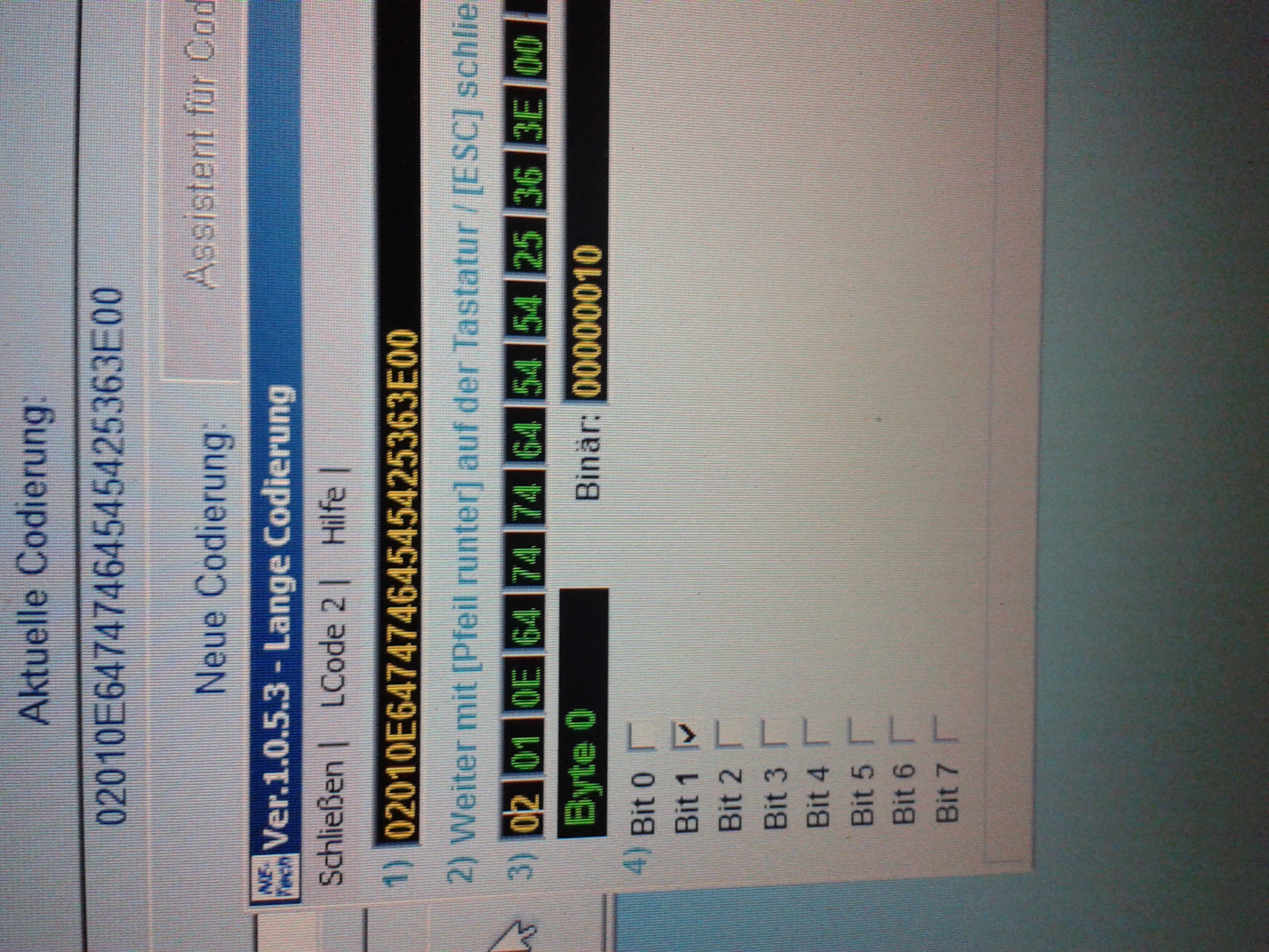

  10. A1TDI
    A1TDI Audi A1 Süchtling
    Hallo und frohes Neues :cool2:
    ich habe es heute nochmal versucht. Aber leider ohne Erfolg :sad:
    Ich habe es genau so gemacht wie in deiner Anleitung, aber es funktioniert nicht!
    Im Anhang habe ich auch mal Bilder eingefügt so wie es bei mir im VCDS aussieht.
    Die Haken und binären Eingaben waren schon so ohne das ich was gemacht habe. Und bevor ich zur Anpassung gelang, kommt dieser Dialog. Hat der etwas damit zu tun?
    Angeschlossen habe ich es auch so wie du geschrieben hast.
    Am Gateway mit einbringen und am Spiegelstecker Pin 3 Pin 8 einpinnen. Richtig?
