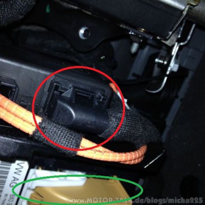

    Laut Anleitung muss man ja auf PIN 16 und PIN 6 gehen. Deiner Aussage nach handelt es sich dabei um CAN High/Low
    Dann hab ich das Bild gesehen und war noch mehr verwirrt: hast du bei dem schwarzen Stecker PIN 16/6 erweitert? (rot eingekreist)
    Oder bei dem Braunen (grün eingekreist). Bei diesem Befindet sich can high/low bei 15 und 16. (weiß ich, weil ich da meine alarmanlage reingeklemmt habe für die Can Signale.) evtl kann man dort nämlich auch rangehen? oder muss man unbedingt in den schwarzen?^^
    okay hat sich erledigt, nachdem ich mir fix das gatewaysteuergerät angeschaut habe :D es ist der schwarze rot umkreiste stecker :D
