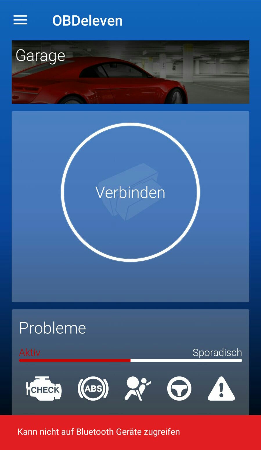

    Hat jemand Erfahrung mit dem OBDeleven?
    Ich habe nun mit 3 Smartphones (2 identische mit 6.0.1 und ein G2 mit Android 5) versucht eine Verbindung aufzubauen und mehr als ein Pairing passiert nicht.
    Dementsprechend bekomme ich von der App nur die Rückmeldungen siehe Anhang.
    Woran kann es liegen?

    Es lag einfach daran das ich nicht lang genug gewartet habe, aber wer rechnet schon damit das es fast 2 Minuten dauert?!
    Seitdem geht es immer schneller, <10s
